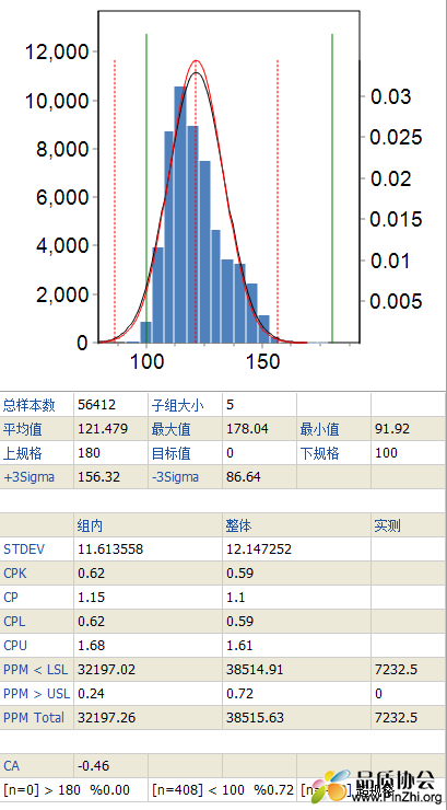

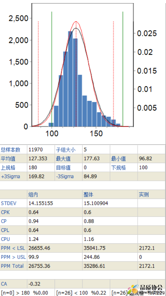

发表于 2024-8-5 14:49:13 | 显示全部楼层 |阅读模式
如图:

发表于 2024-8-5 17:47:01 | 显示全部楼层
先不说别的,CPK这么低有啥好比较的,还有很多不合格的数据,先解决良率问题吧

发表于 2024-8-6 08:09:26 | 显示全部楼层
中心偏倚太严重了,先解决均值的问题吧
