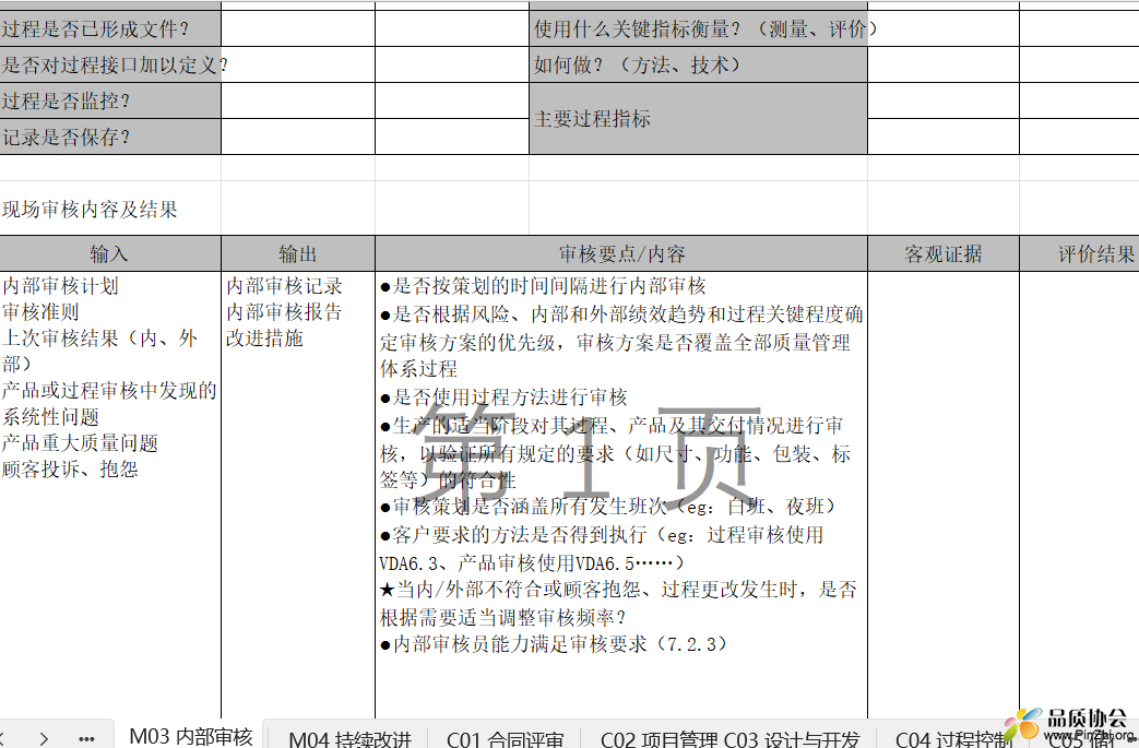

自己编制的,供大家参考,也是第一次编制希望大家多提意见
M01 经营管理
M02 管理评审
M03 内部审核
M04 持续改进
C01 合同评审
C02 项目管理 C03 设计与开发
C04 过程控制
现场审核内容及结果
现场审核内容及结果
IATF16949内审检查表.zip
40.53 KB, 下载次数: 113
IATF16949内审检查表
