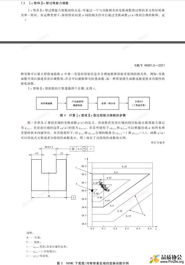

  • 附件是基于GB/T 40681.6(同ISO22514-6) 生产过程能力和性能监测统计方法 第6部分:多元正态过程能力分析 7.3章节 第二步 变换函数计算的模板
  • 模板推导过程比较简单,主要用到初中数学相似三角形和线性函数知识,重点是逻辑和方法具有参考意义。
  • 增加可逆原则RPR后函数会得到简化,因过于简单不做介绍,参见上述国标正文最后部分。
  • 前期使用较多的还有公差利用率法(公差使用百分比=公差测量值/实际尺寸补偿后总公差),个人观点是国标的方式更合理——期望不同。
