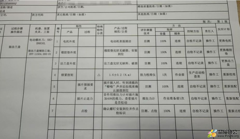

NC:抽查风机装配1150400002产品的控制计划,未能明确现场扭力扳手的管理要求。
这个不符合项的根本原因要怎么分析呢

上面不是写了扭力校准仪

发表于 2025-1-17 13:01:53 | 显示全部楼层
没明白这个不符合是什么意思  你不是用扭力校准仪对他进行校准了吗

发表于 2025-1-17 13:33:14 | 显示全部楼层
纠正,遏制,原因分析,纠正措施,培训,横向展开。

发表于 2025-1-18 08:27:41 | 显示全部楼层
将扭力扳手纳入测量工具清单进行管理

发表于 2025-1-18 09:39:54 | 显示全部楼层
因为产品不同, 管控要求不同, 附件供参考
