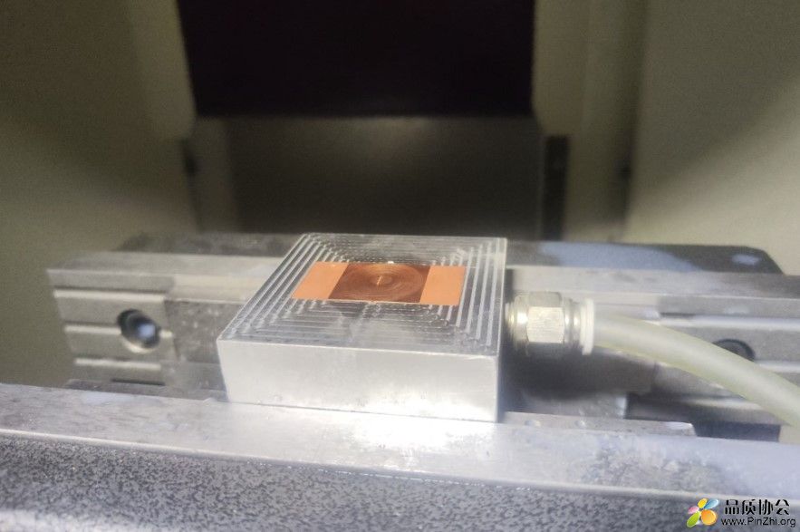

这是图纸和产品,中间部分是球面的,
我问了几家有三坐标检测设备的公司都说测不了。
检测0.3mm厚铜片的设备

他们觉的测针太打,打不到铜片边缘吧,或者他们不想碰这个麻烦事。能测,把铜片沾到一个小一点的平台上,保证铜片四周露出。测针就能找到铜片的边缘,就有坐标系出来了。

主要是中间那一部分是球面,要测25个坐标点的厚度

我的意思是,要让机器在机器坐标里找到产品,这是他们说不能测的问题所在,至于打多少个点,只是编程具体步骤,没必要说了。
而且我想了一下,用我说的方案还不够好,最好做个专门的治具,量的准,再现性好一点

小的1mm红宝石测头也测不了,找有激光测头的CMM测

3D扫描可以做的到

线割一个0.3的插片治具,完事

可以试找一下激光测头的三坐标

我们试了还是很难测
