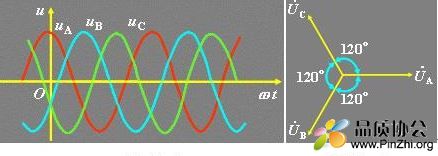

三相电零线电流
三相电零线电流
为什么三相交流电零线中没有电流?
为什么三相交流电零线中没有电流?
平衡的交流三相电,由于每一相电流都与其他两相在时间上相差120度时间角(空间角),如左下图所示,所以用矢量计算相加后就可以知道,三相电流的总和是零,在中性线(即零线)处正好相互抵消,所以:如果三相负荷是平衡的,零线上不会有电流流过。
三相负荷平衡的时候,三相互相之间成为其他两相的回路,此时零线没有电流,也不成为三相中任一相的回路。但是在三相不平衡系统中,不平衡电流将从零线流过,于是零线也成为回路的一部分。如果零线有电流了就说明电机缺相了,缺相的话会很快烧掉电机的。
如果零线能够按照设计规范很好地多点接地,无论三相负荷是否平衡,人拿着测电笔去测量是不会亮的。如果零线做的不好,当三相负荷不平衡时,会还有残压存在,测电笔会亮;此时如果人体是悬空或者对地绝缘的状态,用试电笔测试零线,如果是一般的电流型试电笔,就不会亮了。如果是灵敏度很高的电子型测试笔,由于回路还有电容电流存在,所以还是有可能会亮的。
由于低压供电系统的零线是接地的,所以零线的电位就是地电位,与大地的电位差是零,人站在大地上用电笔去碰零线,没有电位差,就没有电压。
