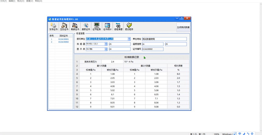

所谓格式报告,通常是指出厂报告、检验报告、校准证书、检定证书及相应原始记录这一类的格式较为固定,大部分变化主要集中在信息、数据、条目数等变化的报告。
以下是为某公司新建真空计量标准报告发布管理的一个demo,开始采用Excel录入的方法进行原始记录和证书的保存和打印,在这期间也出现了一些问题,如数据录入错误、证书编号混乱等问题,于是搞了这么个证书发布管理程序软件,主要功能如下,有需要的可以自己改模版拿去用:
①将需要填写的信息集中罗列展示,方便数据录入
②自动证书编号(防重复编号)
③数据预置防错条件(测试模式,支持自动生成数据)
④一键打印出PDF版本原始记录和证书(固定格式)
⑤记录和证书自动按年-月-日文件见归档存放
⑥支持证书编号搜素查询
⑦当日证书实时在左侧列表展示
⑧可以通过预置加密字符实现证书验证功能
⑨支持标准器到期送检提醒(config文件中修改 settime时间即可)
真空计量证书管理程序.zip
