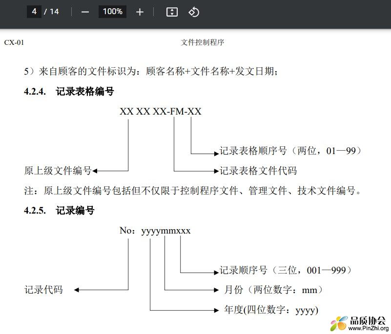

1. 目的
将本企业对产品质量和质量管理体系有关的文件和资料进行控制,确保文件发布前得到评审和批准,并确保在质量体系使用场所所使用的文件为有效版本。
2. 范围
适用于本公司与质量管理体系有关的文件(包括外来文件)的管理。
3. 职责和权限
3.1 总经理负责组织制定公司质量方针和质量目标;负责批准和发布公司质量手册。
3.2 管理者代表负责组织质量手册及相关体系文件编制。负责质量手册的审核;批准和发布公司质量管理体系运行所需的管理文件。
3.3 各职能部门负责组织完成本部门与质量管理体系有关的文件编制;负责本部门相关文件的归档、保存和使用管理。
3.4 质量部负责全公司的文件和资料的统一管理,确保发放文件的有效性。
三级文件编号
三级文件编号
