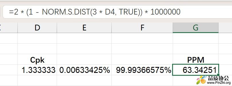

发表于 2025-2-13 12:04:08 | 显示全部楼层
CPK 1.33,PPN 66.3 .合格率是99.9367%,不合格率就是0.0633%

发表于 2025-2-13 12:42:29 | 显示全部楼层
仔细看公式
