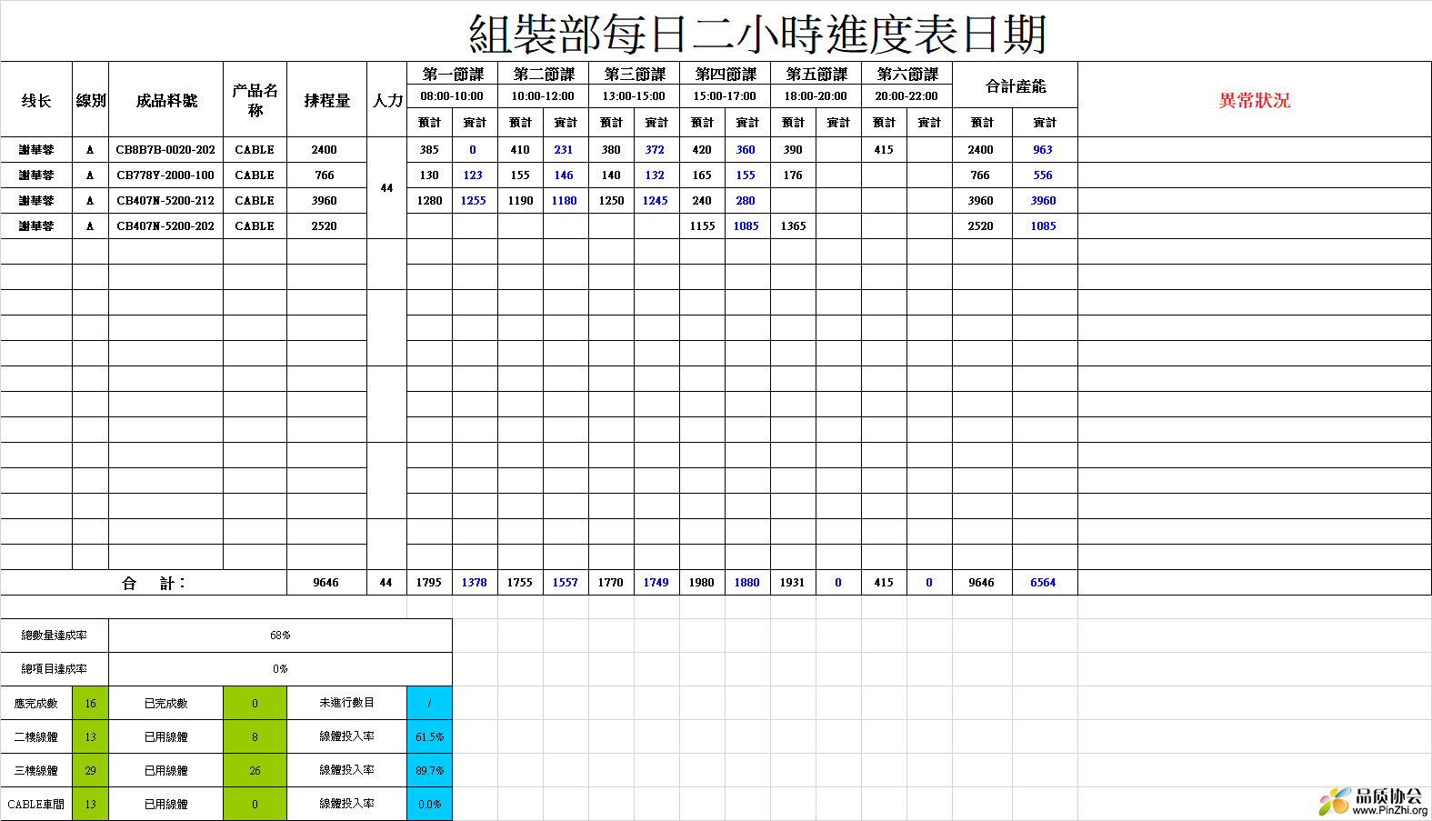

产品中控检测,成品检测,但如何得知生产线是否稳定生产,从数据上如何辨别?用到何种监控设施或手段?

发表于 2025-2-14 09:29:06 | 显示全部楼层
如果是电测, 可以在设备上增加一套程序,OK/NG的测试数据自动导出EXCEL统计表,生产单位每2H 通告产出及良率。

发表于 2025-2-14 09:24:16 | 显示全部楼层
SPC   CPK

发表于 2025-2-14 13:46:35 | 显示全部楼层
SPC 过程分析

发表于 2025-2-14 14:20:34 | 显示全部楼层
你需要根据你们产品和制造工艺来定义相关的过程绩效衡量指标以及相应的监控方式

16949里都有,可以借鉴一下
