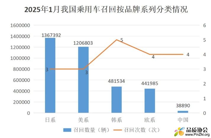

根据国家市场监督管理总局缺陷产品召回技术中心发布的召回公告,《产品安全与召回》编辑部对今年1月国内汽车召回情况进行了整理和分析。据统计,15家汽车生产企业共召回20次,涉及353.67万辆汽车,召回的汽车类型以乘用车为主,共19次,涉及353.66万辆;商用车仅召回了1次,上海申龙客车有限公司召回了65辆SLK6109USBEVL7系列纯电动客车。

从车系来看,1月日系品牌召回数量最多,共召回3次,涉及136.74万辆汽车,占1月乘用车召回总数量的39%,均为本田品牌;其次是美系品牌,共召回3次,涉及120.68万辆汽车,占1月乘用车召回总次数的34%,均为特斯拉品牌;中国品牌召回了4次,涉及3.89万辆汽车,占1月乘用车召回总数量的1%,涉及小米、方程豹和宝骏品牌。
