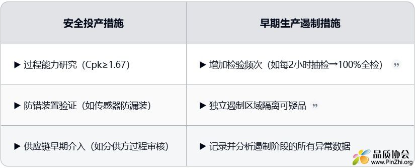

今天在看VDA6.3 P6发现在执行示例中有提到安全投产,这里的安全投产也是早期生产遏制的意思吗?我理解的是,但是看也有人说VDA中的安全投产是字面意思保证安全 。

在VDA6.3标准中,P6(过程分析/生产)提到的“安全投产”(Safe Launch)与“早期生产遏制”(Early Production Containment,如通用汽车的GP-12程序)核心目标一致,但具体范畴和措施存在差异。以下是详细对比:
一、定义与目标对比(详见附图001)

(2)措施深度差异(详见附图002)

四、结论
▶安全投产是更广泛的管理体系,早期生产遏制是其关键组成工具之一。
▶在VDA6.3语境下,P6的“安全投产”要求涵盖且超越早期生产遏制的范畴,更强调通过过程设计、变更管理和持续监控实现系统性风险预防。
▶企业若仅实施GP-12类遏制措施,可能无法满足VDA6.3对安全投产的全流程要求(如P6.4.1对设备参数保护的强制规定)。

一样的, P6.1项目移交,项目移交后进入 安全投产safelaunch 跟早期遏制一样的
