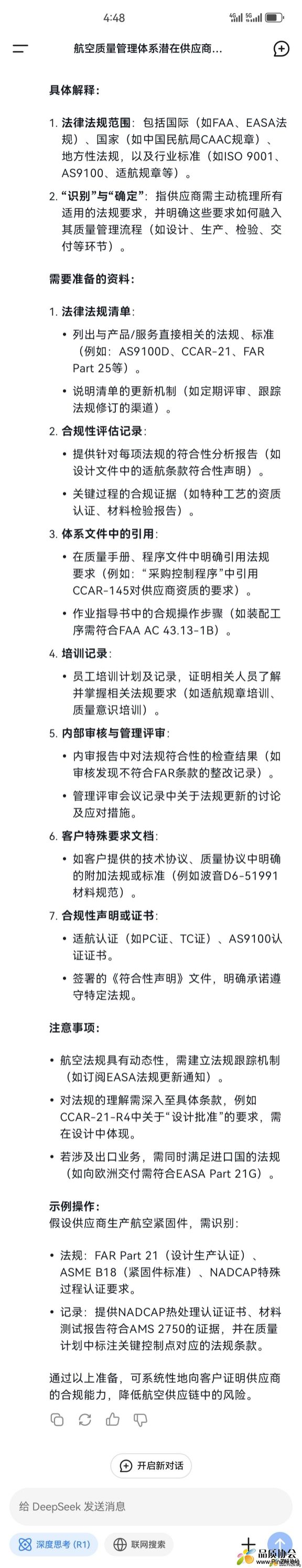

各位朋友,航空质量管理体系潜在供应商调查表里边质量管理体系范围“是否识别并确定了适用的法律法规要求”这条怎么解释?需要做什么资料吗? 适用的法律要求.png

[color=rgba(0, 0, 0, 0.9)]在航空质量管理体系潜在供应商调查表中,“是否识别并确定了适用的法律法规要求”这一条款的解释及所需资料整理如下:
条款解释
[color=rgba(0, 0, 0, 0.9)]该条款要求供应商在质量管理体系范围内,明确识别并确定所有与其业务活动相关的法律法规要求。具体包括:
  • 识别范围:覆盖产品设计、生产、测试、交付、服务等全生命周期涉及的航空领域法律法规。
  • 适用性要求:需结合组织自身业务特点(如产品类型、服务范围、地理位置等),筛选出适用的法律法规,例如:
    • 航空安全法规(如适航认证要求);
    • 环境保护法规(如有害物质限制);
    • 数据安全与保密要求;
    • 行业特殊标准(如AS9100、HB 9100等质量管理体系标准)。
  • 动态更新:需建立机制确保对法律法规变更的跟踪和及时更新。
需准备的资料
[color=rgba(0, 0, 0, 0.9)]为证明符合此条款,供应商需提供以下文件或记录:
  • 法律法规清单
    • 列出所有适用的法律法规名称、版本、生效日期及适用范围,并标注与业务活动的关联性。
    • 示例:适航认证相关法规(如中国民用航空规章CCAR)、国际标准(如ISO 9001/AS9100)、环保法规(如欧盟REACH)。
  • 合规性评价记录
    • 文件化说明如何通过内部审核、管理评审等途径验证符合性,包括对不符合项的纠正措施。
  • 程序文件
    • 如《法律法规识别控制程序》,明确职责、识别流程、更新机制及沟通渠道。
  • 培训记录
    • 员工接受相关法律法规要求的培训记录,确保理解和执行。
  • 合同与顾客要求映射表
    • 若顾客合同中有额外法规要求,需单独列出并与质量管理体系要求关联。
操作建议
  • 系统性梳理:建议使用矩阵表或流程图工具,将法规要求与具体业务流程(如采购、生产、检验)对应。
  • 引用标准:参考AS9100或HB 9100标准中关于“组织环境”和“合规义务”的条款,确保覆盖行业特殊要求。
