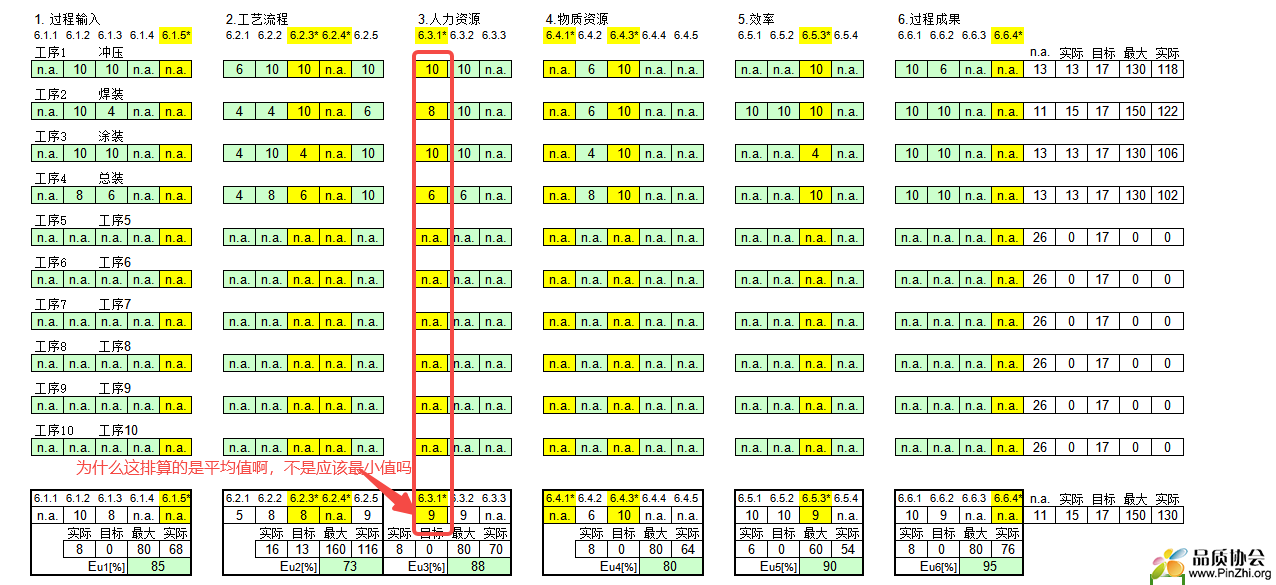

1、我看一直在用的计算模板这一列为什么要求平均值啊,不是应该取最小值吗
2、还有计算P6过程的总分,标准上不是说所有分/可能得的分,是不是得这些分值的和/这些应得的分数和啊,但是这个公式是以下面这一列算的,到底应该怎么算啊,我蒙了

这个是第一个问题

这个是第二个问题

第一个问题:确实是算平均值,标准就是要求算平均值,不知道你取最小值的说法来源于哪里。
第二个问题:你是4个工序,每个工序的问题数是26,应得分数总和就是:4*26*10,实际得分就是打分的总和。
怎么会有那么多的不涉及呢?不合理。
