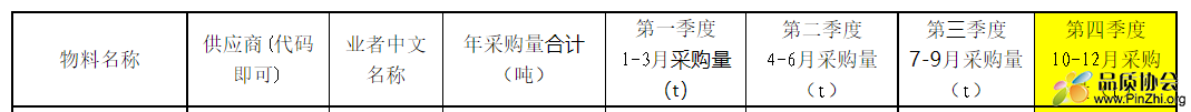

最近有很多日本客户开启了碳排查和调查,各位有遇到吗?调查数据涉及空气数据,年采购量和季度采购量,这些是什么意思呵。好像跟14001沾点边又好像不沾边,但我都不知道这个数据填多少合适,还是以后要人员来测算?

按照客户调查表,填就行,一般就一页纸;  交货量和距离,  客户会根据 你的产品碳排放系数自己去计算

客人不会帮我们计算呵,他们就给我们填,我们也不太清楚填哪些,毕竟这个体系完全陌生。

1.找机构,买原材料系数,自己算了填进去
2.下发到主要供应商,汇总一下,自己估一个大概的交上去

告诉客户,公司只盘查范围1,范围2,范围3不做。

为了这个数据,我从BOM表的每一款物料重量最重的一个一个称重量(总物料占产品总重量必须要95%以上),然后根据用量,物料采购量、出仓量去计算,比较费时间

我司刚好今年要申请ISO14064认证,只做范围1和范围2,范围3不做,简单了很多
