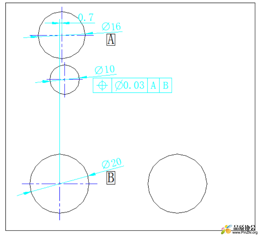

请问用OMM如何测量图中这个位置度,讲解一下测量步骤就行,感谢。
图是我简单临摹的,若还需要其它尺寸可以再添加。

以AB为基准建立坐标系,A为原点
得到待测圆C的理论坐标,通过投影测量得到实际坐标
实际圆心距与理论圆心距的偏差*2

AB作为X/Y连线,A作为原点,建立坐标系,看X/Y距离,用公式计算
