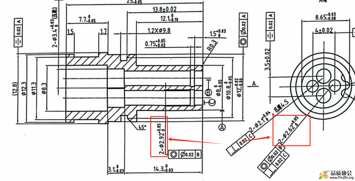

请教一下大家,图示2-φ2.92的两处环槽孔有什么样的过程测量方法和量具控制,目前是过程间断性切割后塞规测量,调整到上差。

发表于 2025-2-27 15:45:35 | 显示全部楼层
二次元投影仪

2.62 尺寸可以用影像测量仪(2.5或者三次元),2.92的尺寸因为是内部尺寸,必须要灌胶切片,不用按照图示进行切割,把1.5+0.03/-0的那部分切掉就可以投影测量了!

台阶塞规做SPC
定时测
超限就调机
多年没接触机加工了,现在能不能实现CCD自动测量,根据测量结果自动调机的

2.92有这样的卡尺,但是你的孔太小就不适用

做台阶检具
