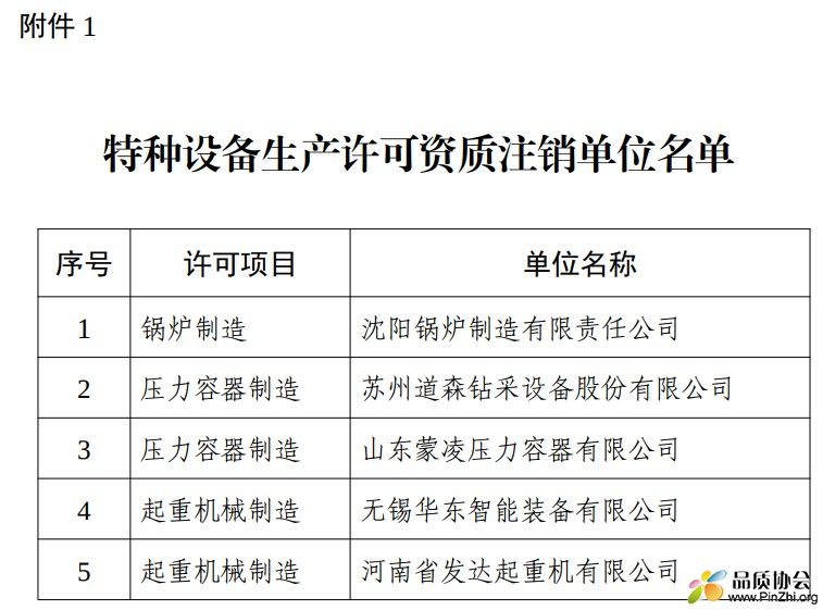

2025年3月6日,国家市场监管总局通报2024年度特种设备证后监督检查情况,此次检查涉及特种设备检验、检测机构和检验、检测人员考试机构26家,其中公用管道检验机构10家,电梯检测机构9家,特种设备检验检测人员考试机构7家。5家检验检测机构被责令限期整改。
2024年度特种设备证后监督检查情况通报
为加强特种设备生产单位和检验、检测机构监督管理,依照《中华人民共和国特种设备安全法》《特种设备安全监督检查办法》等有关规定,市场监管总局组织开展了2024年度特种设备生产单位和检验、检测机构证后监督检查工作。现将有关情况通报如下:
一、监督检查情况
此次监督检查采取“双随机、一公开”的形式,侧重从信访投诉举报和日常监督检查、检验检测、鉴定评审等工作中发现问题较多,以及自我声明承诺免评审换证、延期、近1至2年内新取证或换证的单位。

(一)依法注销5家特种设备生产单位许可资质(详见附件1)。
(二)属地市场监管部门已对35家特种设备生产单位和检验、检测机构下达安全监察指令书,责令限期整改(详见附件2);上述35家单位和机构要对监督检查发现的问题认真整改,在下一许可周期不得申请自我声明承诺换证;其他被检查单位也要对监督检查发现的问题进行整改。被检查单位应当在2025年3月底前将监督检查发现问题的整改情况报送当地市场监管部门,所发现的问题将在换证评审时进行重点检查。
