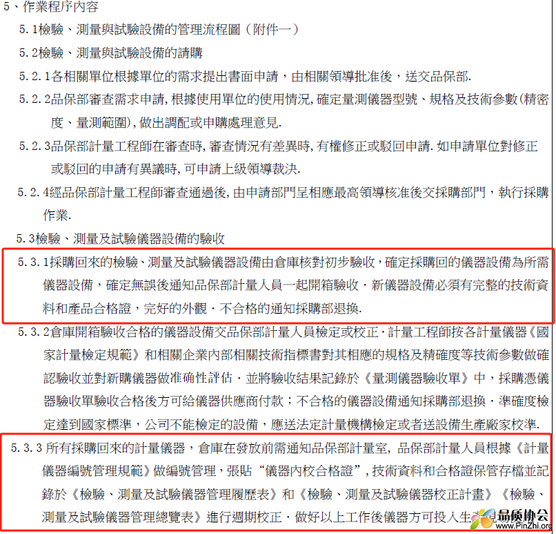

想请教各位前辈老师,新购置一批计量器具,必须先送去校验再使用吗?在我的理解力应该是先校验再使用,我们公司领导说集中一起校验,基本上都要使用好久,等着其他计量器具到期了,一起送出去校验。这样可行吗?

可以根据计量器具的精度和失效风险进行评估,然后再制订校准规则。比如钢直尺、钢卷尺,购买CMC标识的回来直接用,游标卡尺、千分尺,确认有合格证,也可以直接用,方便的话,用块规自校后使用。三坐标或者大型试验设备,一般卖方会出调试报告,只要报告方有17025资质,也可以承认。然后确定校准周期,进行外校或自校。

你的领导的说法不正确,楼上那些说可以的也都不正确。
原因:1.要考虑到量具运输安装对使用的影响,也就是风险评估,来评估新购入的量具是不是要做校准
          2.更重要的是,根据计量法,出厂的量具是要做出厂验收, 然后出合格证的。问题在于量具厂商附带的合格证往往缺乏详细内容来证明其出厂验收是符合校准要求的,这就导致了如果你直接使用新购入的仪器,无法证明其符合校准要求,可以视为未经过校准。所以除非你使用的量具其附带的出厂报告证明其在制造厂内按照校准要求做了校准,那么你可以根据风险评估结果来决定要不要再做一次。否则的话都需要重新校准。

站在品质的角度,当然不可行啦;不校准你使用就存在风险;你们应该不是汽车供应商吧?体系这块和管理成不咋重视啊,客户也很少审厂?

如果计量器具对过程的影响风险很大,则先校准排除失效风险后再发放使用更保险。

汽车行业买回来要先校准了才能用,除非厂商能提供符合要求的校准证书,不过一般都没有
