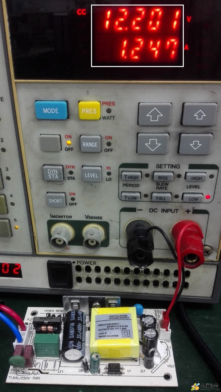

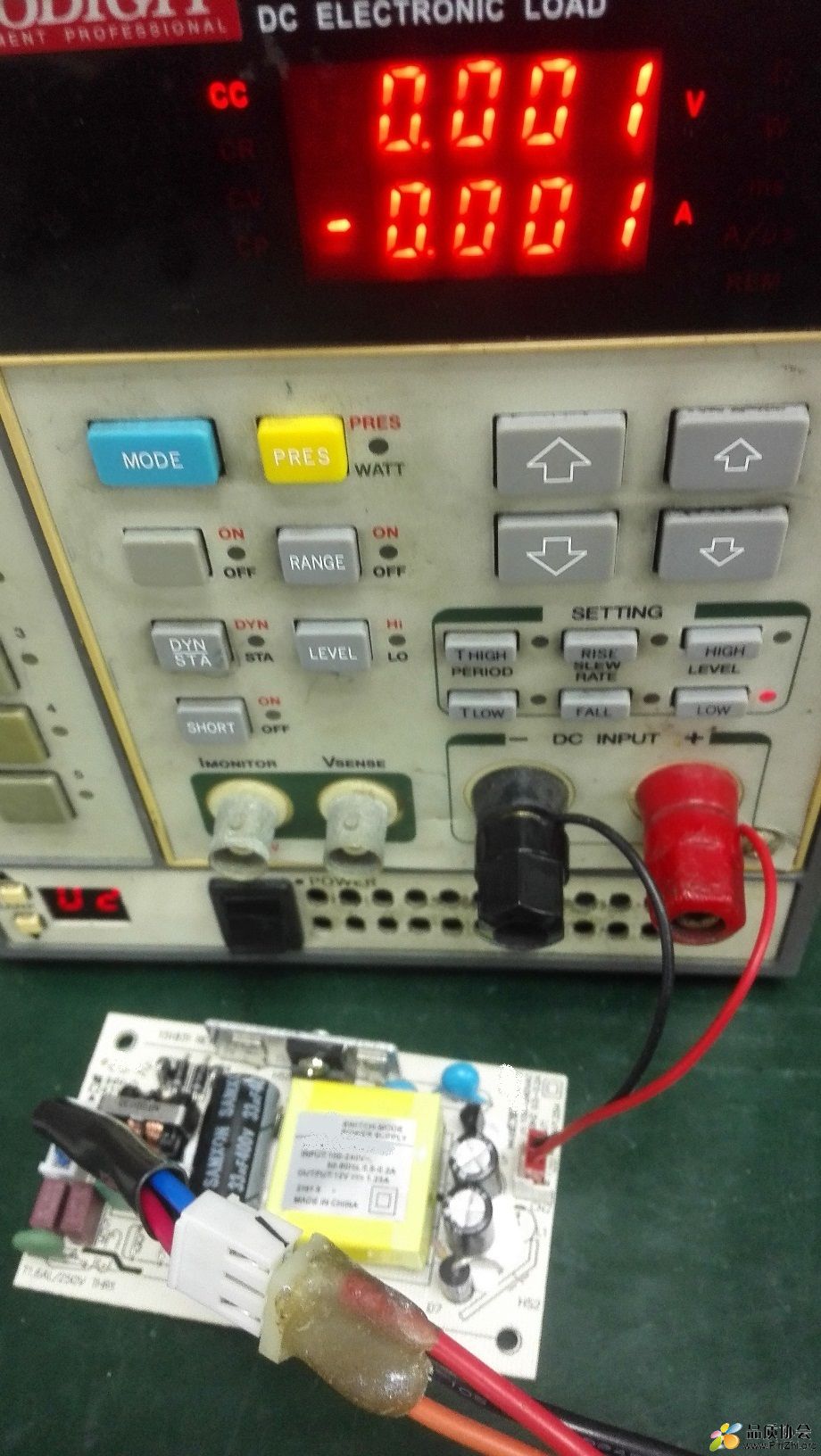

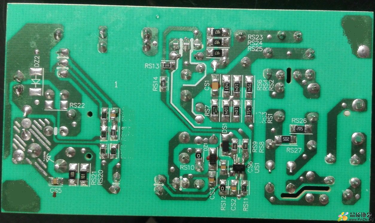

1. 12V/1.25A开关电源无输出:
12V开关电源无输出
12V开关电源无输出

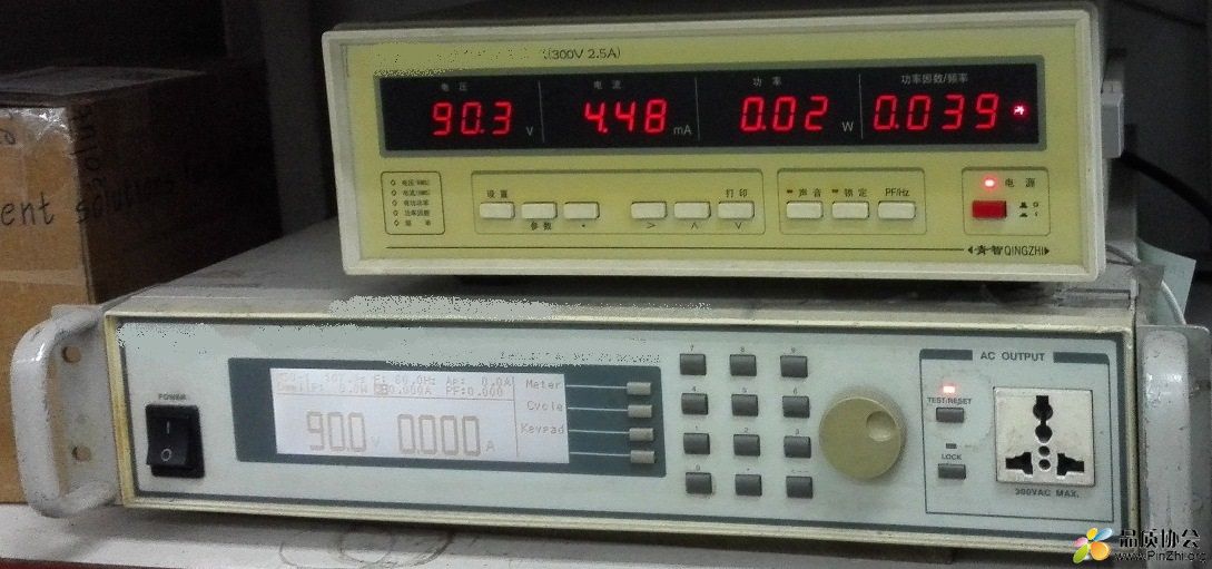

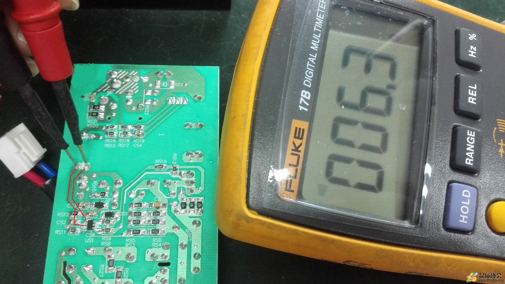

2. 输入电流实测4.48mAAC

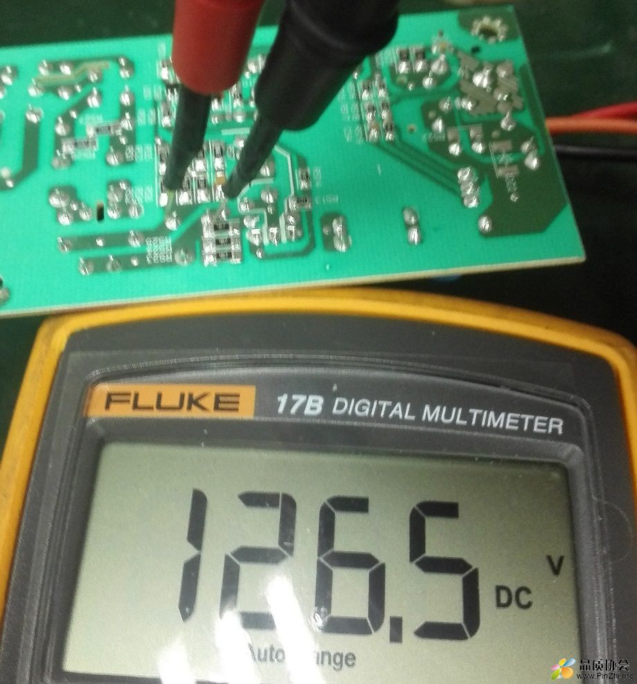

3. 整流、滤波后电压约126V,@输入90V AC,说明输入到整流输出端正常;

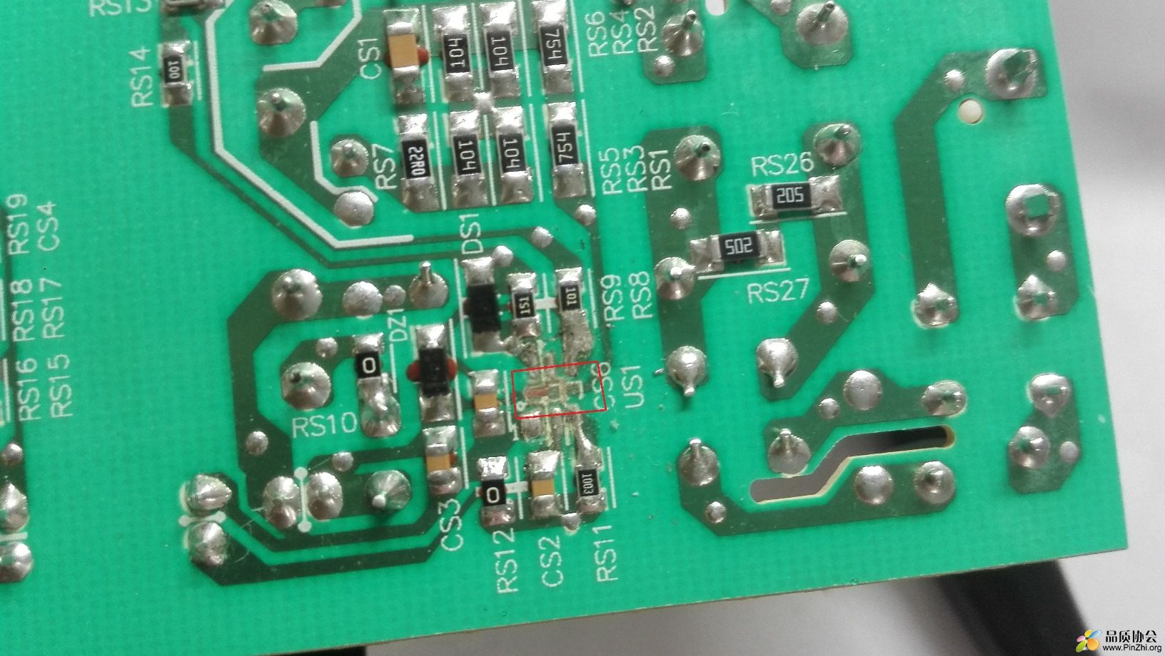

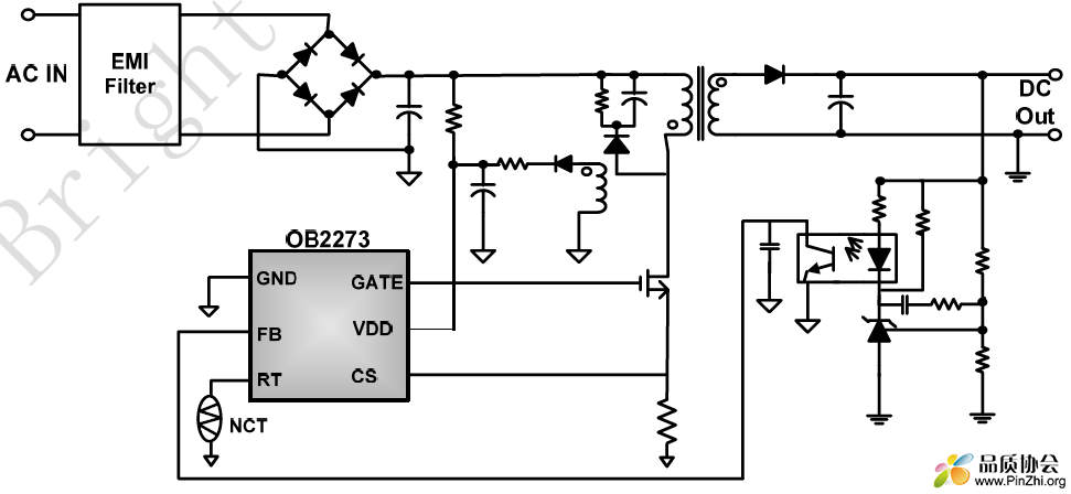

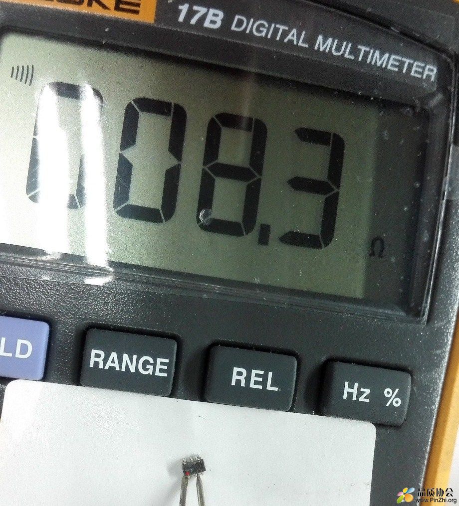

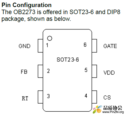

4. 滤波电容放电后,测量IC OB2273在路阻值,发现1脚和2脚间电阻过低,说明此回路中存在短路:
5. 拆下电源管理IC:
6. 单体测量,果然短路:
7. 更换后输出恢复正常:
