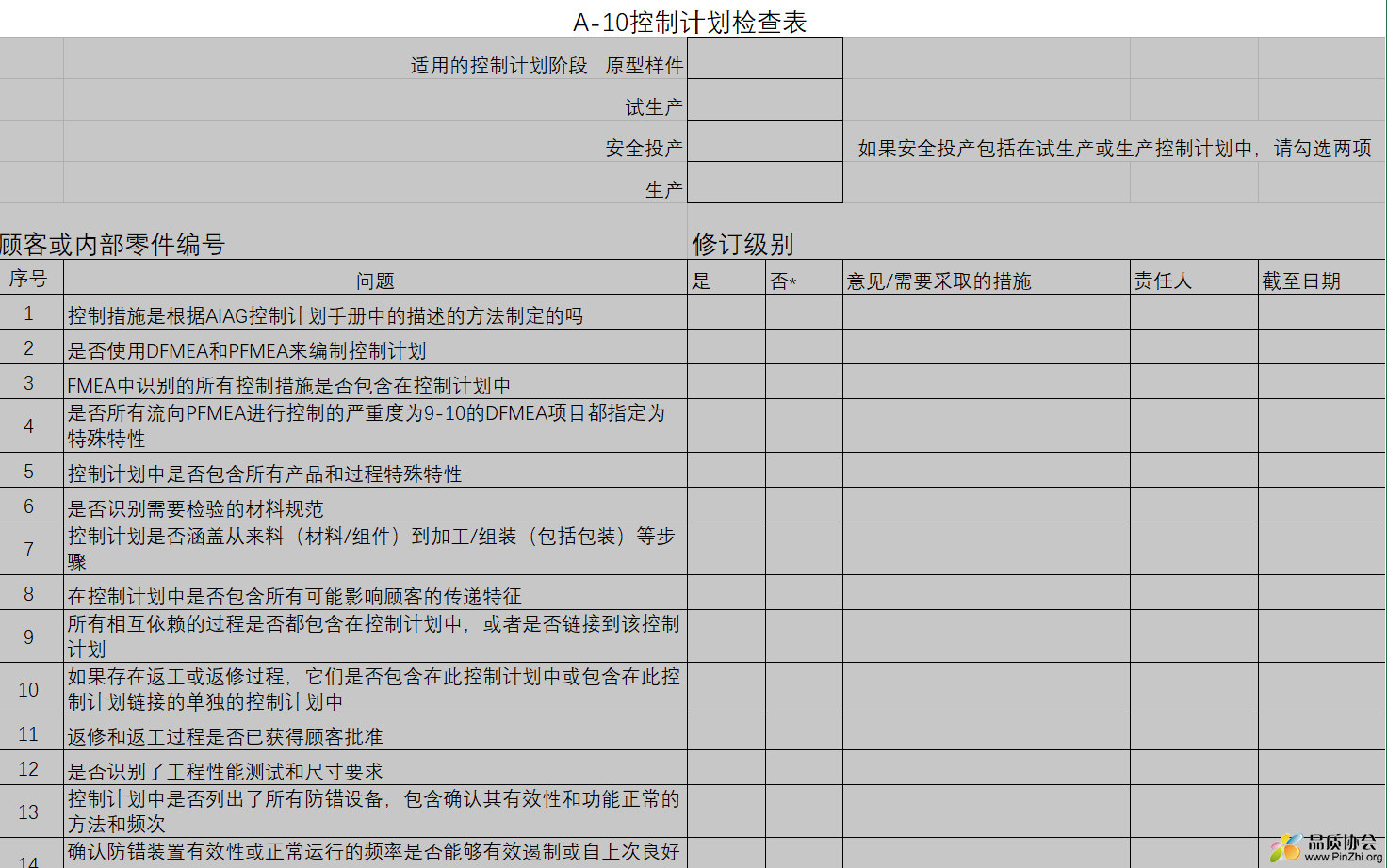

APQP 新版 A-10控制计划检查表
1616
1606
发表于 2025-3-17 11:08:33 | 显示全部楼层 |阅读模式
  • 控制措施是根据AIAG控制计划手册中的描述的方法制定的吗
  • 是否使用DFMEAPFMEA来编制控制计划
  • FMEA中识别的所有控制措施是否包含在控制计划中
  • 是否所有流向PFMEA进行控制的严重度为9-10的DFMEA项目都指定为特殊特性
  • 控制计划中是否包含所有产品和过程特殊特性
  • 是否识别需要检验的材料规范
  • 控制计划是否涵盖从来料(材料/组件)到加工/组装(包括包装)等步骤
  • 在控制计划中是否包含所有可能影响顾客的传递特征
  • 所有相互依赖的过程是否都包含在控制计划中,或者是否链接到该控制计划
  • 如果存在返工或返修过程,它们是否包含在此控制计划中或包含在此控制计划链接的单独的控制计划中
  • 返修和返工过程是否已获得顾客批准
  • 是否识别了工程性能测试和尺寸要求
  • 控制计划中是否列出了所有防错设备,包含确认其有效性和功能正常的方法和频次
  • 确认防错装置有效性或正常运行的频率是否能够有效遏制或自上次良好验证检查以来的产品
  • 样本量是否基于行业标准,统计抽样计划表或其他统计过程控制方法和技术
  • 如果抽样频次不是100%,频次是否基于所产生的数量以支持有效遏制
  • 是否可以按照控制计划的要求提供量具和测试设备
  • 量具方法和兼容性是否适合满足看过要求
  • 测量系统分析是否按照顾客要求完成
  • 如果需要,顾客是否批准了控制计划
  • 吸取的经验教训和”横向展开“行动是否得到实施
A-10控制计划检查表.zip
9.94 KB, 下载次数: 50
A-10控制计划检查表
