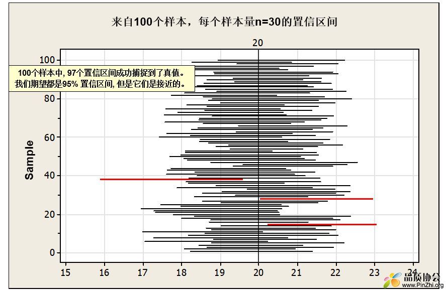

虽然严格来说频率学派认为真实均值是固定的,但B选项中的“平均来说”可以理解为多次抽样下90%的区间会覆盖真实均值,B选项接近正确解释。相比其他选项更正确

个人感觉B不太对,“B.按照现在的抽样下去,平均来说总体均值有90%的可能性落在13.8067至18.1933之间” 中的“按照现在的抽样下去”觉得不对,总体均值都是固定的,总体均值不随抽样改变。

置信区间成功捕捉到了真值的概率90%

我觉得你的答案是对的
