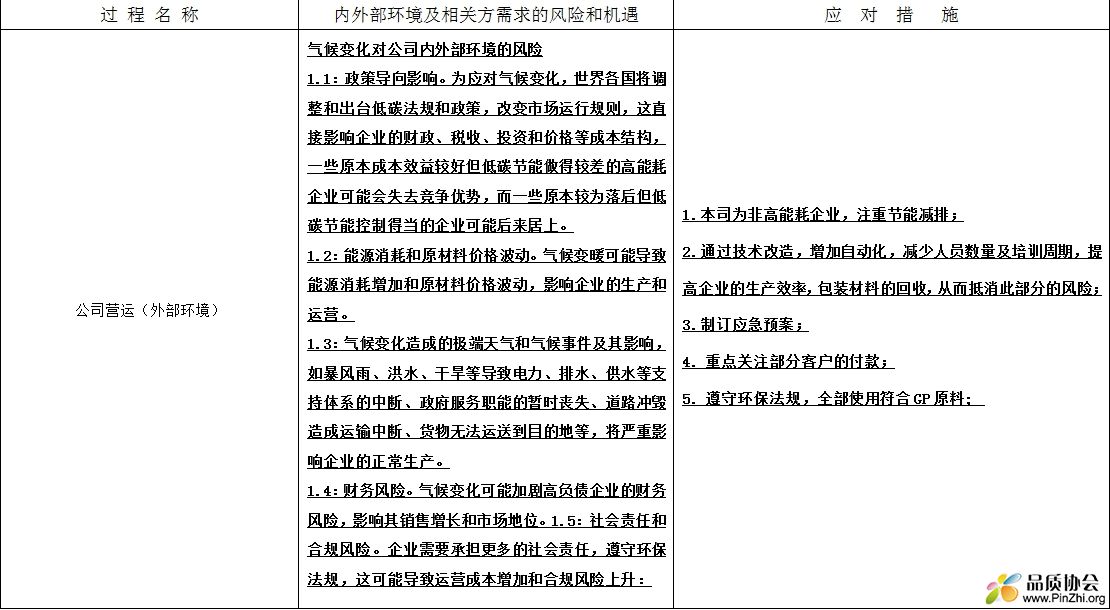

环境体系认证要求管理手册4.1、4.2条款需增加气候变化影响,管理手册如何改?关于这一部分有老师能分享一下吗 ?

管理手册可以相对简单地加上气候变化影响项目,在内外部环境风险评估应对方面相对要复杂些,附参考,不一定正确;
