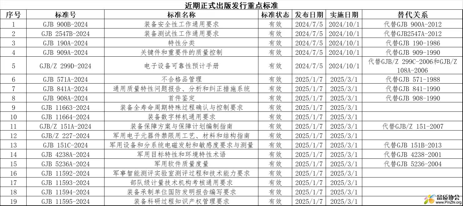

2024年更新的GJB标准有哪些?

这份包括了最近发布的

发表于 2025-3-24 09:35:55 | 显示全部楼层
GJB 909A-2024《关键件和重要件的质量控制》
GJB 190A-2024《特性分类》

发表于 2025-3-24 14:08:00 | 显示全部楼层
补充一下
GJB 2547B-2024 《装备测试性工作通用要求》
GJB 900B-2024 《装备安全性工作通用要求》

 楼主| 发表于 2025-3-31 10:29:35 | 显示全部楼层
GJB 190A-2024《特性分类》
哪里能查看?

发表于 2025-3-31 13:36:13 | 显示全部楼层
https://www.pinzhi.org/forum.php ... ht=GJB%2B2547B-2024
https://www.pinzhi.org/forum.php ... highlight=900B-2024
https://www.pinzhi.org/forum.php ... ght=GJB%2B909A-2024
GJB 190A-2024《特性分类》
https://www.pinzhi.org/forum.php ... ght=GJB%2B190A-2024

发表于 2025-3-31 14:51:19 | 显示全部楼层
如果要下载的话,品质协会就可以
