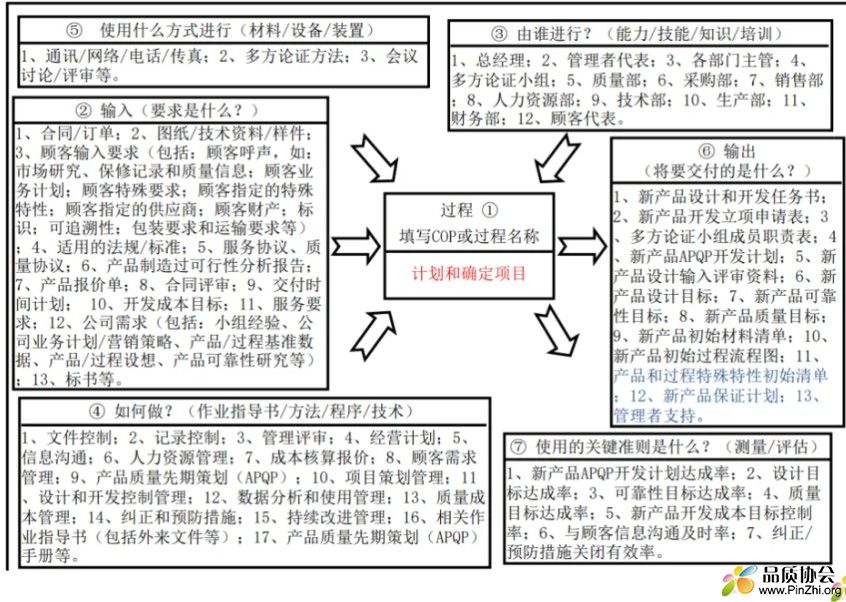

产品先期策划第一阶段
品质协会新会员
Rank: 1
发表于 2025-3-27 09:17:52 | 显示全部楼层 |阅读模式

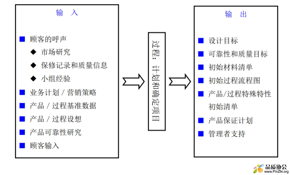

第一阶段的输入和输出
第一阶段的输入和输出
第一阶段的输入和输出
第一阶段流程图
第一阶段流程图
第一阶段流程图
第一阶段的“过程分析(乌龟图)工作表”
第一阶段的“过程分析(乌龟图)工作表”
第一阶段的“过程分析(乌龟图)工作表”

发表于 2025-3-27 10:39:31 | 显示全部楼层
可根据最新版要求进行更新,第一阶段输出还包括产能规划,变更管理,APQP项目指标,风险评做缓解计划
