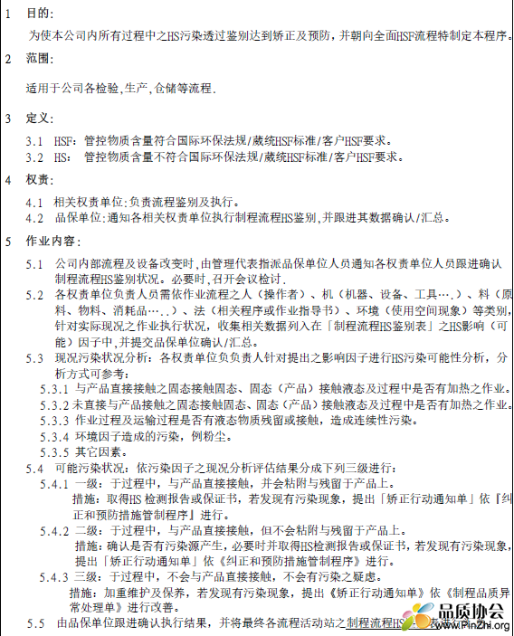

我们每次都是以结果为导向,如果被测样品没有测出有害物质成分 就判定设备无HSF风险,但是审核老师要求我们正面分析,先分析设备有无HSF的风险。这个大家有啥尽管不,设备HSF该怎么管控,谢谢~

发表于 2025-4-2 08:51:57 | 显示全部楼层
按站点、工步做风险分析,比如找出这个站点与产品接触的设备/治具、引入的材料、员工防护用的手套等等,然后从材质、环保属性等方面分析定级,按级别制定分类管控措施。

发表于 2025-4-2 09:55:16 | 显示全部楼层
逆向来也可以的,结果导向,用5M1E分析管理哪些投入会影响到产品HSF;
1. 原辅料,助剂等控制,供应商物质检查报告;
2. 设备材质报告或者说设备材质地图,尤其是与产品接触的材质检查;
3. 人员接触设备或者产品时用到的工具材质检查;
4. 供应商HSF倡议书,有害物质宣导;
5. 产品监控;
等等。。。

设备金属提供材质报告,设备上的塑胶或塑料轮直接同产品接触的,首次认证我们是用刀刮表层,送第三方进行检测。后续每年我们内部进行ROHS检测。

发表于 2025-4-2 12:02:52 | 显示全部楼层
老师说得对的,需要做生产过程污染源识别与评价,否则标准条款就不会规定:使用可能污染产品的工具和固定装置以及辅料
