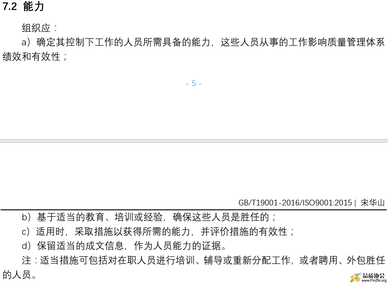

发表于 2025-4-14 09:30:13 | 显示全部楼层 |阅读模式
请问大佬,人事入职流程需要在ISO 9001体系里吗?和人事有关的过程我司只规划了培训管理。

发表于 2025-4-15 11:15:08 | 显示全部楼层
回复如下:
1.人员管理(包括入离职管理等等)适用于ISO9001:2015体系标准“7.1.2人员”的要求;
2.ISO9001:2015体系标准“7.2 能力”不只是规定了培训的要求;
3.三楼所说的六大流程不清楚表达的是什么,估计应该是说的ISO9001:2000老版标准所要求的六大程序文件(文件控制程序、记录控制程序、内部审核控制程序、不合格品控制程序、纠正措施控制程序、预防措施控制程序),现在新版标准已没有这个说法,新版ISO9001:2015标准里面明确规定的保持文件化信息5处,保留文件化信息20处,但其实不只是这些,怎么要求,要求到什么程度,要根据企业自身需求而定。

7.2 能力
(1)目的和意图;
——识别并确定组织中对于产品和服务质量、符合性以及顾客满意度有关键影响的工作或活动所需的 具体能力;
——确保所有参与这些关键工作或活动的人员都具备必要的技能、知识和经验,以有效地执行他们的任务;
——通过适当的培训、教育和其他能力发展措施,不断提升和保持人员的专业能力,以适应不断变化 的市场需求和顾客期望。
(2)理解“能力”:能力是应用知识和技能实现预期结果的本领。

(8)能力证据的保留:组织应保留适当的成文信息,作为人员能力的证据。

发表于 2025-4-14 11:09:25 | 显示全部楼层
入职肯定也在ISO里面

发表于 2025-4-14 12:06:12 | 显示全部楼层
看看的细不细。我记得9001条的了能力,知识,技能等。
而根据ISO的准则:可粗可细,只要有相应的职能。ISO9001的六大流程文件不包含这一个,所以并不是必须哦。有相应职能就好。
40355
28036
发表于 2025-4-15 08:07:22 | 显示全部楼层
入职可以不在,培训必须在;ISO并没有要求各岗位最低的入职条件,只要求入职后要培训和考核

发表于 2025-4-15 12:08:39 | 显示全部楼层
zuojing3211 发表于 2025-4-15 11:15
回复如下:
2.ISO900 ...
6大文件的确是08版的要求(这里只是说明这个主干必须),15版进一步简化了文件要求。我倾向于只从这个条款本身出发。
其次,我的倾向是,根据9001的精神,并不是每一个环节都要有成文的程序。你能拿出证据表明能满足就好了。当然这个还得符合PDCA的精神。
这个根本的原因是:ISO9001的愿景就是大小公司都可以适用,要根据实际情况灵活处理。
而对小公司,最大的问题是,写的和想的不一致,读的和写的不一致。大公司的问题是,写在纸上的东西,要变十分不容易,且补丁一层又一层,结果就是看着篇幅就令人望而生畏,结果就变成了僵化的体系,不能满足实际运行需要。我更倾向于柔性化的方式,比如你至少要有个流程图,抓抓要点。
