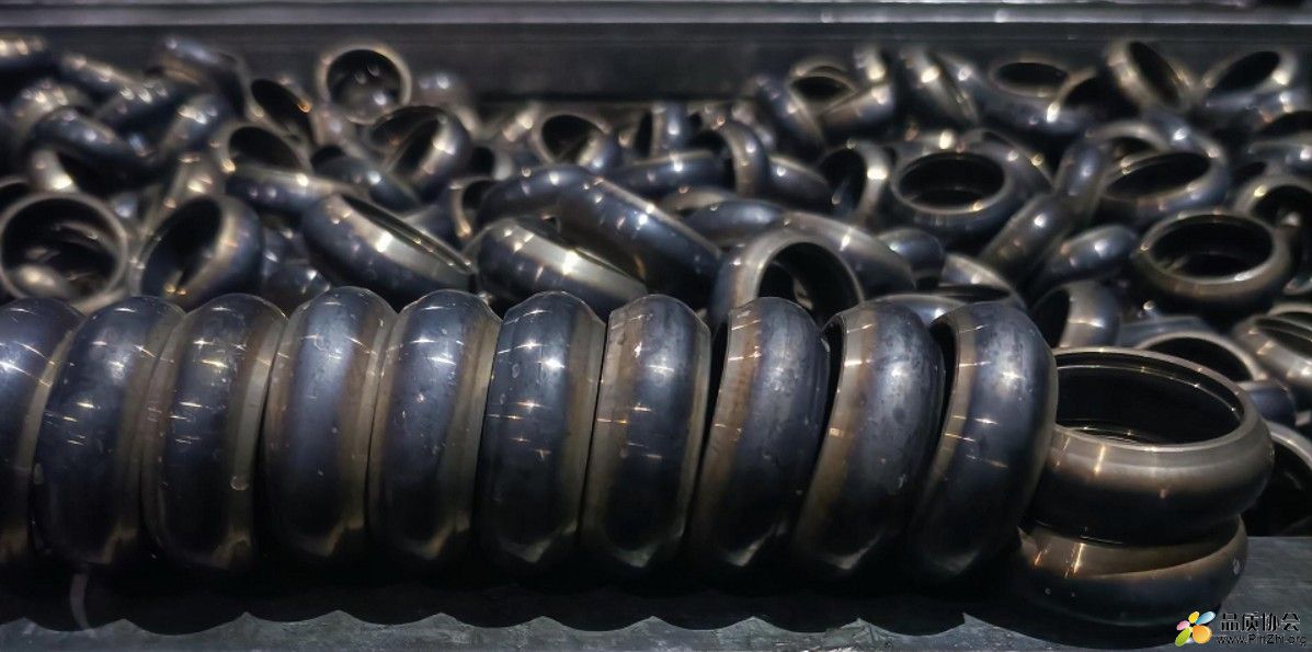

普通淬回火刚换了淬火油,产品外观比较差,排查了设备、淬火油水分,都没有问题,老师们有没有遇到过这种情况,给点排查方向
普通淬回火刚换了淬火油
普通淬回火刚换了淬火油
普通淬回火刚换了淬火油
普通淬回火刚换了淬火油

我也不懂,刚刚DS学习了一下,如下,楼主可以看看...
在更换淬火油后产品外观变差的问题中,除了设备和水分因素外,可能的原因及排查方向如下:
1. 淬火油特性与工艺匹配性
   - 冷却速度不匹配:新油的冷却特性(如最大冷却速率、特性温度)可能与原油差异较大,导致淬火应力分布不均,引发变形或表面缺陷。需核对新油的技术参数(如冷速曲线)是否与原工艺匹配。
   - 油的老化或氧化:新油若储存不当或使用中氧化,可能导致黏度升高、冷却性能下降,需检测油的黏度、闪点、酸值等指标。
2. 淬火油温度控制
   - 油温过高或过低:淬火油工作温度超出推荐范围(如未预热或循环散热不足),会导致冷却速度不稳定。检查油槽加热/冷却系统及温度均匀性。
   - 油温均匀性差:局部油温差异可能因搅拌不足或油槽设计问题引起,需检查搅拌器转速、方向及油流分布。
3. 淬火过程中的操作因素
   - 工件转移时间过长:从加热炉到油槽的转移时间延迟,导致工件入油前温度下降,影响淬硬层均匀性。
   - 工件浸入方式不当:工件入油方向或速度不合理(如未垂直浸入),导致气泡滞留或冷却不均,形成软点或变色。
   - 油中停留时间不足/过长:淬火时间未根据新油特性调整,可能造成残余奥氏体过多或过度冷却开裂。
4. 淬火油污染或混入异物
   - 其他油品混入:新旧油未彻底清理导致混合,或设备管路残留其他介质(如清洗剂)。
   - 金属颗粒或氧化皮污染:工件表面的氧化皮脱落污染油液,可能附着在工件表面形成麻点或划痕。
   - 添加剂失效:淬火油中的抗氧化剂、光亮剂若失效,可能导致表面氧化或色泽异常。
5. 前处理与后处理工艺
   - 加热阶段问题:
     - 炉内气氛控制不当(如氧化性气氛导致表面脱碳)。
     - 加热温度不均匀或超温,引起晶粒粗大或过烧。
   - 回火工艺不当:
     - 回火温度或时间不足,残留应力未充分释放,导致变形或表面颜色不均。
     - 回火后冷却速度过快,产生二次应力。
6. 材料与设计因素
   - 材料批次差异:不同批次钢材的淬透性、成分波动可能对新油的适应性产生影响。
   - 工件几何形状敏感:复杂形状工件对新油的冷却均匀性要求更高,需优化装炉方式或增加预冷步骤。
7. 环境与操作规范
   - 车间温湿度波动:环境温度过高可能加速油温上升,湿度大可能间接影响油品性能。
   - 操作规范性:人员操作不一致(如淬火动作不标准)可能导致偶然性外观问题。
排查建议
1. 对比试验:使用原淬火油和新油对同一批次工件进行对比淬火,观察外观差异。
2. 油品检测:委托第三方检测新油的冷却性能(如符合ISO 9950标准)及污染情况。
3. 工艺参数调整:
   - 调整油温、搅拌速度、淬火时间。
   - 优化工件入油方式(如增加摆动或旋转)。
4. 表面分析:对缺陷工件进行金相分析或SEM观察,判断是否为氧化、脱碳或冷却不均导致。
通过系统性排查上述因素,可逐步定位问题根源并针对性解决。

保温时间和冷却方式呢?

工艺没变

新淬火油冷速啥的测量了

淬火油是同一牌号同一厂家的吗

应该不是
