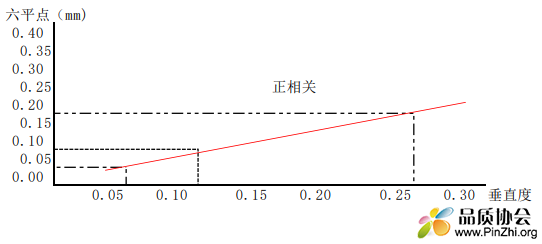

权衡曲线(六平点与总成垂直度的关系)
权衡曲线(六平点与总成垂直度的关系)
权衡曲线(六平点与总成垂直度的关系)
鼓式制动器底板六平点与制动器总成垂直度的关系
答:六平点精度越高,总成垂直度越好

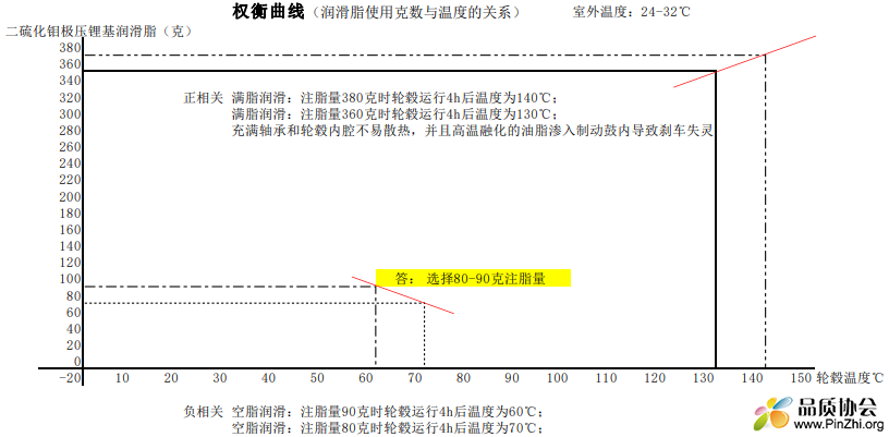

权衡曲线(润滑脂使用克数与温度的关系)
权衡曲线(润滑脂使用克数与温度的关系)
权衡曲线(润滑脂使用克数与温度的关系)
  • 系统温度:轮毂轴承滚动摩擦热量;润滑脂搅动摩擦产生热量;车辆运行减速或停车频繁产生热量。
  • 道路环境影响
  • 天气影响:气温高轮毂单元温度高

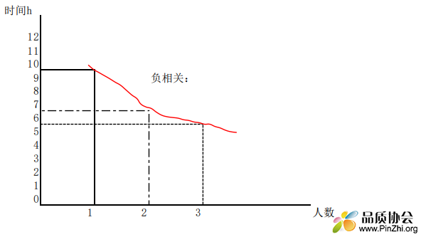

权衡曲线(工作时间与人数的关系)
权衡曲线(工作时间与人数的关系)
权衡曲线(工作时间与人数的关系)
一项工作,一个人需要10个小时完成,2个人需要6小时完成,3个人需要5小时完成,几个人完成最好?
答:1个人工作最好
如果需要在最短时间内完成用几个人最好?
答:3个人工作最好
