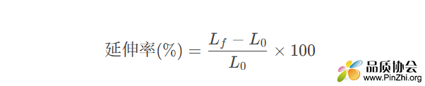

如题所示,五金行业不锈钢材料的延伸率或者韧性怎么检测?知道的朋友帮忙指导,感谢不尽!

不锈钢材料的延伸率和韧性检测通常通过以下方法进行,需依据相关标准以确保准确性:
一、延伸率检测(塑性指标)
测试方法:拉伸试验(Tensile Test)
1. 试样制备:按标准(如ASTM A370、ISO 6892-1)加工成标准形状(如圆棒或板状试样)。
2. 测试步骤:
   - 将试样安装在拉伸试验机上,施加轴向拉力直至断裂。
   - 记录载荷-位移曲线,测量断裂后的标距长度。
3. 计算延伸率:
不锈钢延伸率计算
不锈钢延伸率计算
   (\(L_0\)为原始标距长度,\(L_f\)为断裂后长度)
注意事项:
- 测试速率需符合标准(如ISO 6892-1规定应变速率控制)。
- 奥氏体不锈钢(如304)通常延伸率>40%,而马氏体不锈钢(如410)可能较低。

 楼主| 发表于 2025-5-5 20:17:54 | 显示全部楼层
三木 发表于 2025-4-30 13:05
DS学习...
弯曲试验 反复折  需要治具吗? 如果手拿着折 误差会很大

 楼主| 发表于 2025-5-17 15:47:47 | 显示全部楼层
DS学习...
能否帮忙提供拉伸机的设备品牌,型号,制样标准,判定标准吗,非常感谢!
