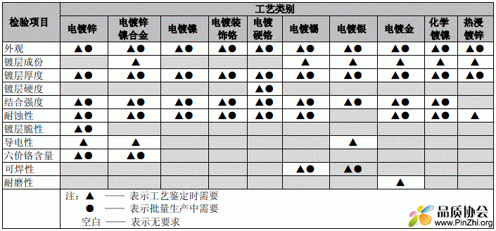

金属镀层质量检验项目汇总: 镀锌、镀镍、镀银和镀金等
电镀工艺类别:电镀锌、电镀锌镍合金、电镀镍、电镀装饰铬、电镀硬铬、电镀锡、电镀银、电镀金、化学镀镍、热浸镀锌
电镀检验项目:外观、镀层成份、镀层厚度、镀层硬度、结合强度、耐蚀性、镀层脆性、导电性、六价铬含量、可焊性、耐磨性
华为《金属镀层工艺质量要求》Requirements for Metal Plating
