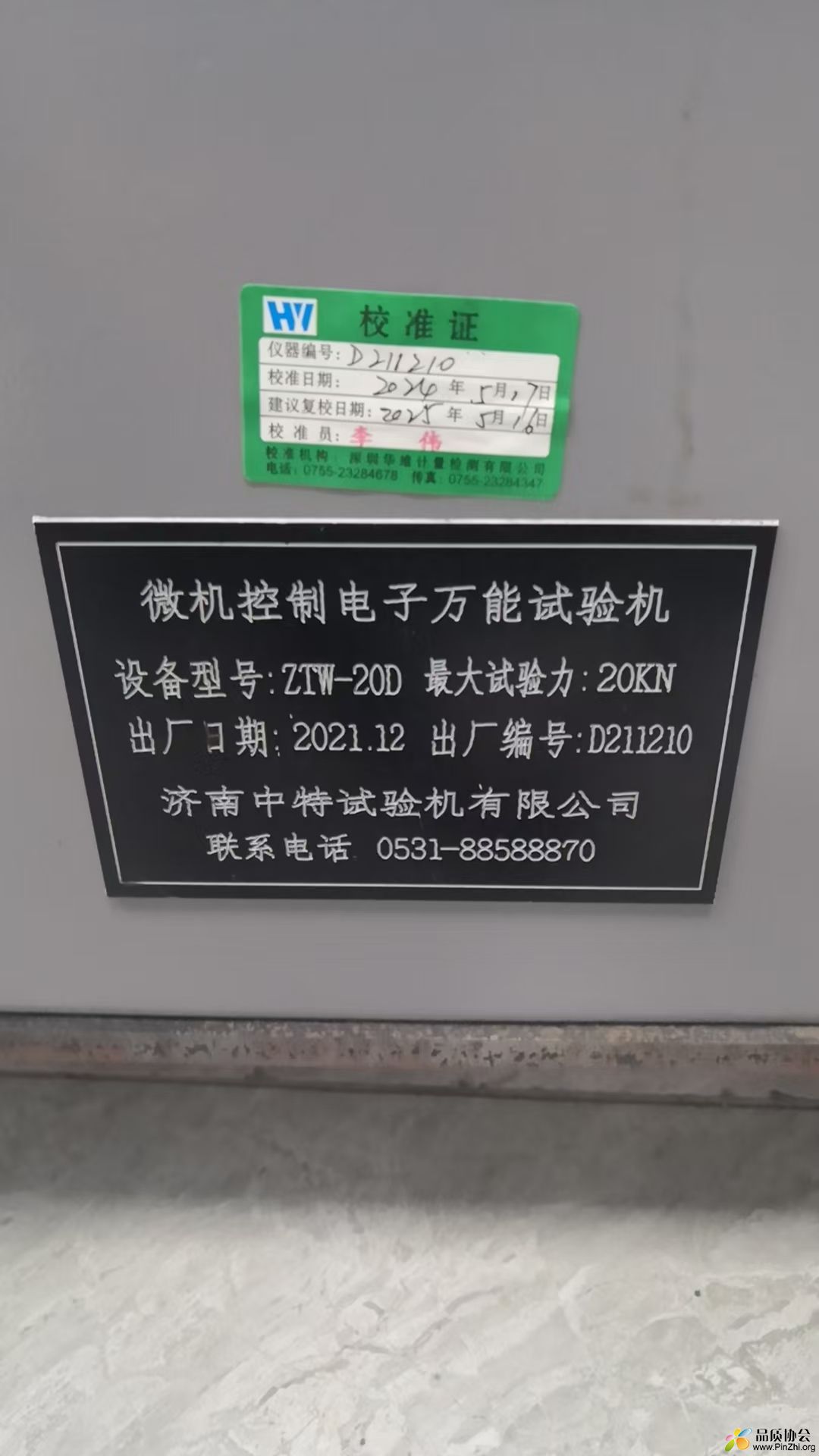

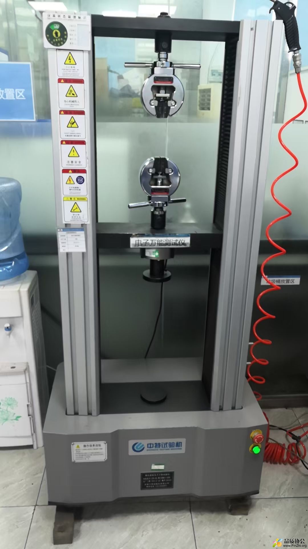

发表于 2025-5-19 11:51:51 | 显示全部楼层
先回复设备部分, 判定标准部分晚点提供
阿迷个豆腐,本秃有礼了!
27
586
27224
26591
广东省

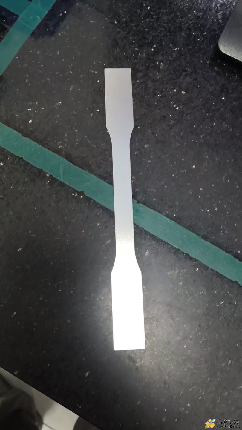

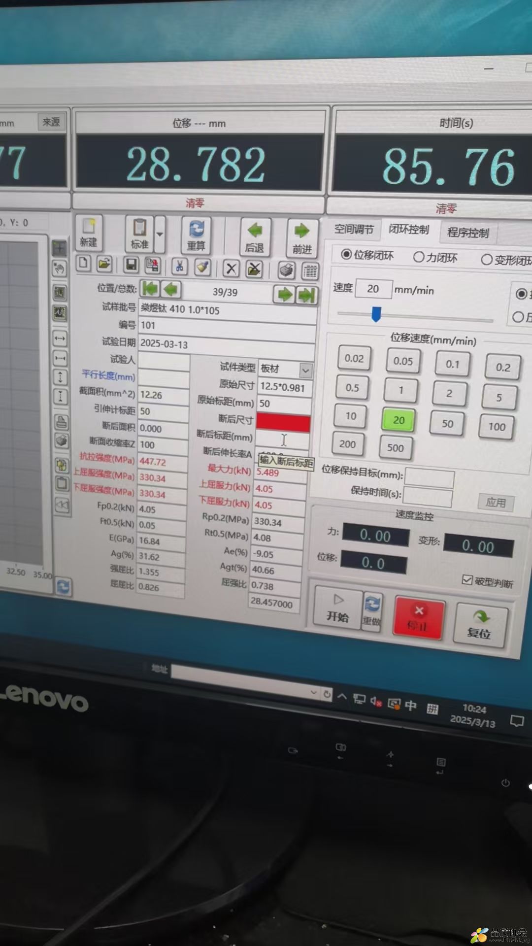

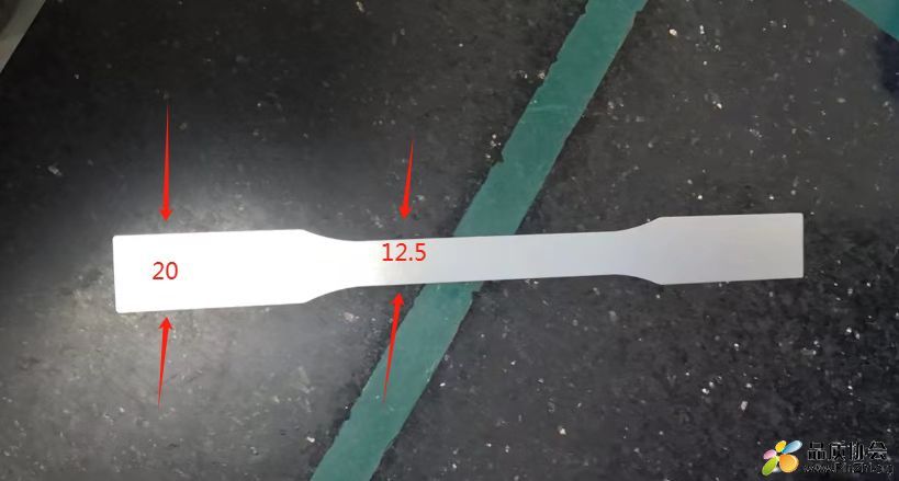

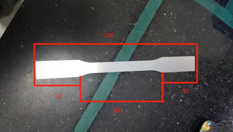

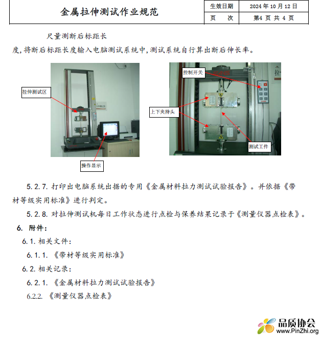

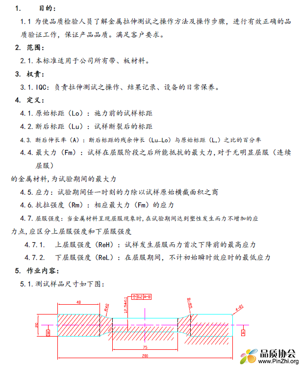

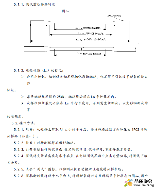

发表于 2025-5-19 13:10:15 | 显示全部楼层
操作SOP如下
阿迷个豆腐,本秃有礼了!
