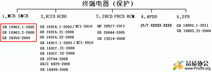

MCB, SMCB, RCCB, RCBO, SRCD, PRCD, RCM, AFDD, SPD的GB国家标准
先看看 MCB, RCD, RCCB, RCBO和ELCB是什么意思?http://www.pinzhi.org/forum.php?mod=viewthread&tid=5594
MCB
  • GB 10963.1-2005 家用及类似场所用过电流保护断路器第1部分:用于交流的断路器
  • GB 10963.2-2008 家用及类似场所用过电流保护断路器第2部分:用于交流和直流的断路器
SMCB
GB 24340-2005 家用及类似场所用带选择性的过电流保护断路器
RCCB/RCBO/RCD
  • GB 16916.1-2003 家用和类似用途的不带过电流保护的剩余电流动作断路器(RCCB)第1部分:一般规则
  • GB 16916.21-2008 家用和类似用途的不带过电流保护的剩余电流动作断路器 (RCCB) 第21部分:一般规则对动作功能与电源电压无关的RCCB的适用性
  • GB 16916.22-2008 家用和类似用途的不带过电流保护的剩余电流动作断路器 (RCCB) 第21部分:一般规则对动作功能与电源电压有关的RCCB的适用性
  • GB 16917.1-2003 家用和类似用途的带过电流保护的剩余电流动作断路器(RCBO)第1部分:一般规则
  • GB 16917.21-2008 家用和类似用途的带过电流保护的剩余电流动作断路器 (RCBO) 第21部分:一般规则对动作功能与电源电压无关的RCCB的适用性
  • GB 16917.22-2008 家用和类似用途的带过电流保护的剩余电流动作断路器 (RCBO) 第21部分:一般规则对动作功能与电源电压有关的RCCB的适用性
  • GB 22794-2008 家用和类似用途的不带和带过电流保护的B型剩余电流动作断路器(B型RCCB和B型RCBO)
  • GB/Z 6829-2008 剩余电流动作保护电器的一般要求
  • GB 18499-2008 家用和类似用途的剩余电流动作保护器 (RCD) 电磁兼容性
SRCD
GB 28527-2012 家用和类似用途的带或不带过电流保护的插座式剩余电流电器(SRCD)
PRCD
GB 20044-2005 家用和类似用途的不带过电流保护的移动式剩余电流装置 (PRCD)
RCM
GB 19214-2003 家用和类似用途剩余电流监视器(RCM)
AFDD
JB/T 11681-2013电弧故障检测装置(AFDD)的一般要求
SPD
  • GB 18802.1-2011 低压电涌保护器(SPD) 第1部分:低压 配电系统的电涌保护器性能要求和试验方法
  • GB 18802.21-2011 低压电涌保护器 第21部分:电信和信 号网络的电涌保护器(SPD)性能要求和试验方法
