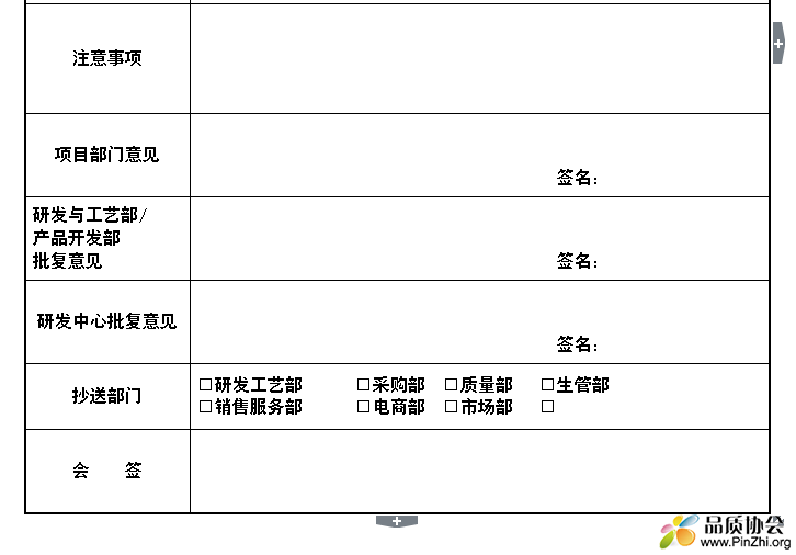

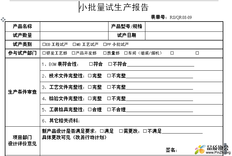

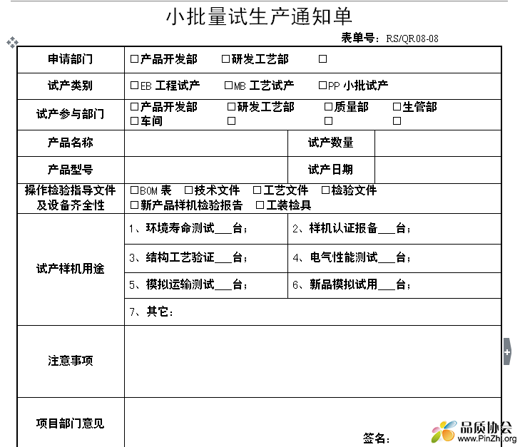

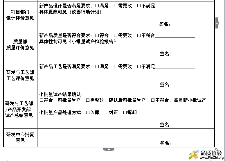

1、涉及到产品或过程设计开发的,需要各个部门一同 评审、验收、确认的环节确实很多(如 技术和工艺评价 新产品设计、外观、结构  工艺等是否满足要求  ;质量部 对接 相应的检验规范规程  、检具、产品的质量特殊特性等评价 ;。。。。。。  ) 。具体也可参考 产品质量前期策划APQP对应的几个阶段的要求 ( 大致是  计划和项目的确定  ;产品设计开发  ;过程设计和开发  ;产品和过程确认  ; 反馈、纠正 )。按照这样的思路补上记录或报告体现“评审”的性质即可。(附几张内部记录表)
