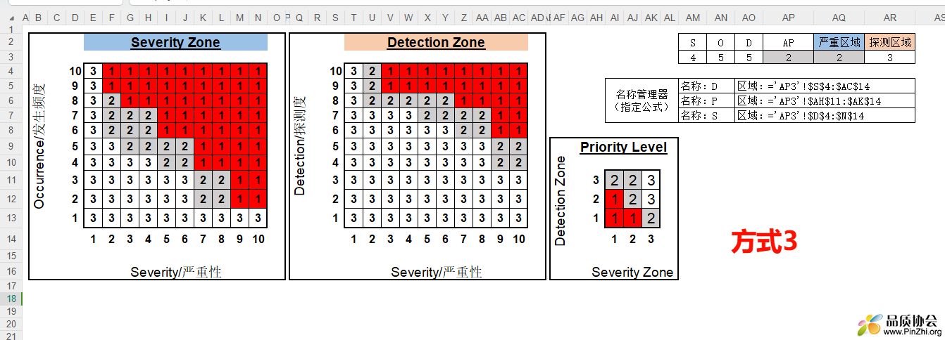

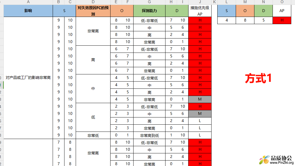

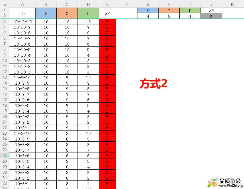

发表于 2025-6-26 08:10:41 | 显示全部楼层 |阅读模式
目前汇总了3种方式,方式如图。可以根据自己的需求和理解,使用合适的公式自动计算AP值
PS:版主大大看下是否可以加个币,谢谢
新版FMEA AP值自动计算公式汇总.zip
49.21 KB, 下载次数: 77
新版FMEA AP值自动计算公式汇总
