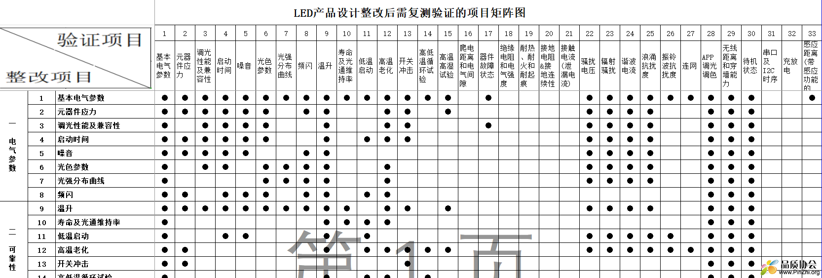

LED产品设计整改后需复测验证的项目矩阵图, 供同行参考 探讨
  • 基本电气参数
  • 元器件应力
  • 调光性能及兼容性
  • 启动时间
  • 噪音
  • 光色参数
  • 光强分布曲线
  • 频闪
  • 温升
  • 寿命及光通维持率
  • 低温启动
  • 高温老化
  • 开关冲击
  • 高低温循环试验
  • 高温高湿试验
  • 爬电距离和电气间隙
  • 器件故障状态
  • 绝缘电阻和电气强度
  • 耐热、耐火和耐起痕
  • 接地电阻&接地连续性
  • 接触电流(泄漏电流)
  • 骚扰电压
  • 辐射骚扰
  • 谐波电流
  • 浪涌抗扰度
  • 振铃波抗扰度
  • 连网
  • APP调光调色
  • 无线距离和穿墙能力
  • 待机状态
  • 串口及I2C时序
  • 充放电
  • 感应距离(带感应功能的灯)
LED产品设计整改后需复测验证的项目矩阵图.zip
29.59 KB, 下载次数: 25
