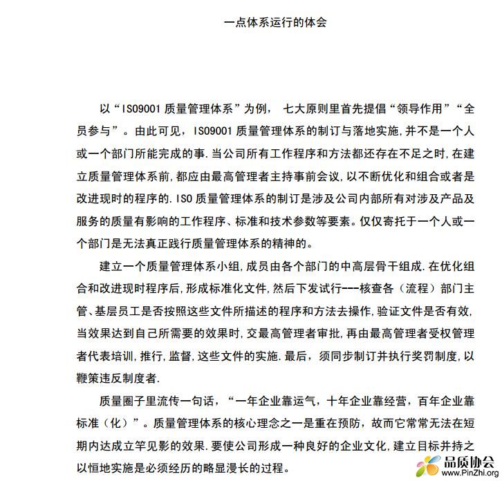

       你现在面临的也是做质量管理,尤其是体系运行中一个 老生常谈但却又无法规避的话题。就目前的形式环境而言,如果说有点什么建议的话,那我会想说 先建立初期流程制度吧,培训之后就试行。 在试行过程中,不断反观建立的文件,根据每一次发现的问题去 寻找不足或是差距,寻求改进的机会和不断优化落实解决方案。 期间如何检验你计划构想的初期效果? 举一些比较实际的例子, 公司可有意识增加企业质量文化宣传栏 ,并承诺定期更新;  你们作为质量管理部  对标准的宣贯和 相关看板可有建立?; 生产现场定置、标识、目视化管理 、5S 、员工激励(奖惩)制度 可有渐渐在推行  ? 等等 。最后才好谈流程制度的固化。 但注意这里有一个重点,一定要联合最高管理者和各主流程部门主管领导,以你搭建体系文件为例,可以有你负责主导,让他们参与评审,达成共识后试行,最后稽查部门主管是否坚持执行比起 你去现场死抓一个工人对他进行苦口婆心的教育来的效果会事半功倍!
       另外, 因为这一个漫长的推行过程,如果你没有得到最高管理者的公开授权(或者是默许部分决策权)而且从头至尾都是一个人在干的话,以一个过来人的视角看,你会遇到很多有形或无形的阻力, 我只能说 结局已经注定失败 或者是会很大程度上偏离你原来的构想——即 要求和期望(新版标准也从多方面谈及此)。
        下面这篇小短文也是当初进入公司主导新版标准转版策划 推行过程中的一点体会,算是和你分享吧~
.jpg
路漫漫其修远兮   吾将上下而求索~
