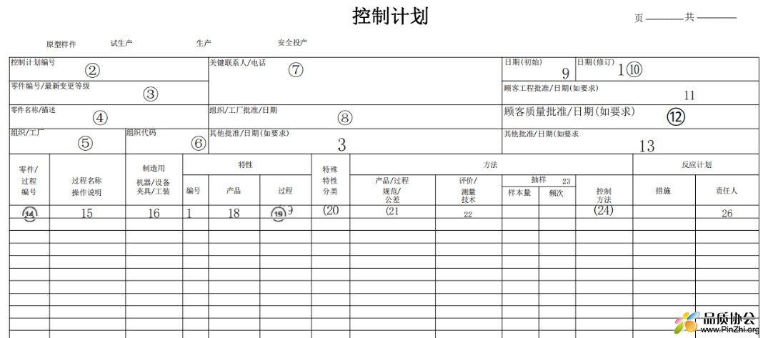

如下图,针对控制计划中序号24列这里的控制方法是什么含义?需要如何去填写?
控制计划第24列
控制计划第24列

字面意思,如果前面你管控的是尺寸,那就填写你用什么管控,例如卡尺//千分尺

填入控制方法实施时留下的记录,证实了控制方法的实施;包括spc、防错、SOP等等
