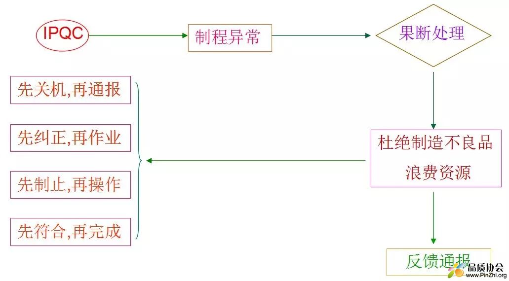

制程:专指产品的制造过程。                    2、IPQC工作特点
①当机立断处理制程异常
②实事求是反馈不符合事项
