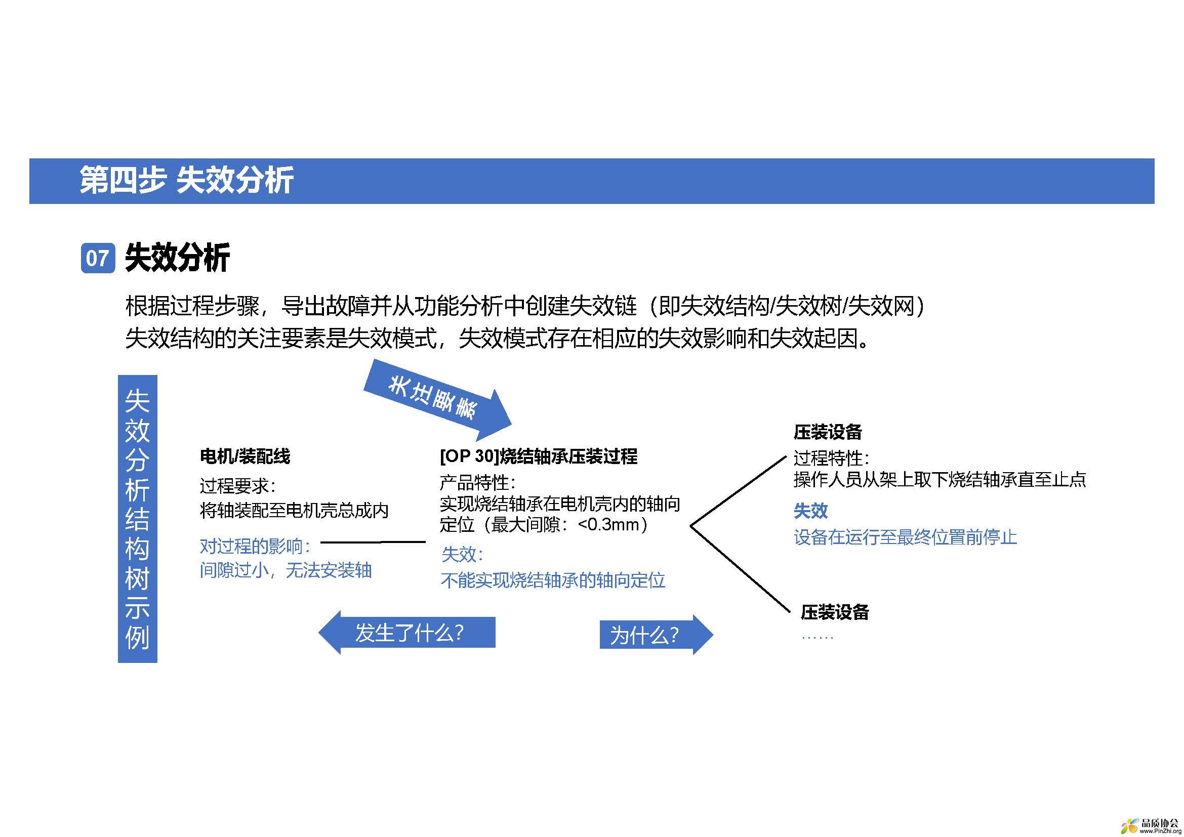

刚做好的,给公司培训用的PFMEA课件,介绍几种FMEA,详细解说应用最多的PFMEA,其中包含了工具书中的案例,也有公司产品案例,每一项单独拆解出来,细致讲解,直到理解,培训后达到工作中会用、能用的效果!
