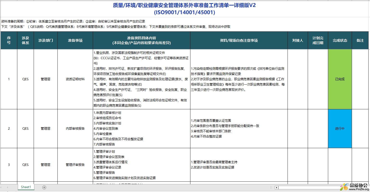

一、先搞清楚:审核是看什么?
QES三体系外审不是在挑刺,而是在验证企业有没有**“说到做到”**:
  • 你写在文件里的,做到了吗?
  • 你说你做到了,有记录能证明吗?
  • 你做的这些,合不合规?有没有改进空间?
所以准备的核心只有三点:文件、记录、现场执行情况。
二、审核资料要提前准备好
按体系分类,给你列一遍核心资料目录。每一个都要对应实际执行情况准备,不要只停留在“纸上体系”。

五、注意审核流程安排
建议你提前拟一份审核日程表,包括:
  • 审核开场会议(介绍公司、审核目的、双方确认)
  • 部门审核顺序(生产、品质、仓库、工程、HR等)
  • 中间会议(确认问题点与推进整改计划)
  • 审核末次会议(汇总问题点、提出建议)
整个审核流程要逻辑清晰、节奏合理、资料衔接顺畅。

QES三体系外审准备工作清单V2版.rar
17.98 KB, 下载次数: 181
QES三体系外审准备工作清单V2版
