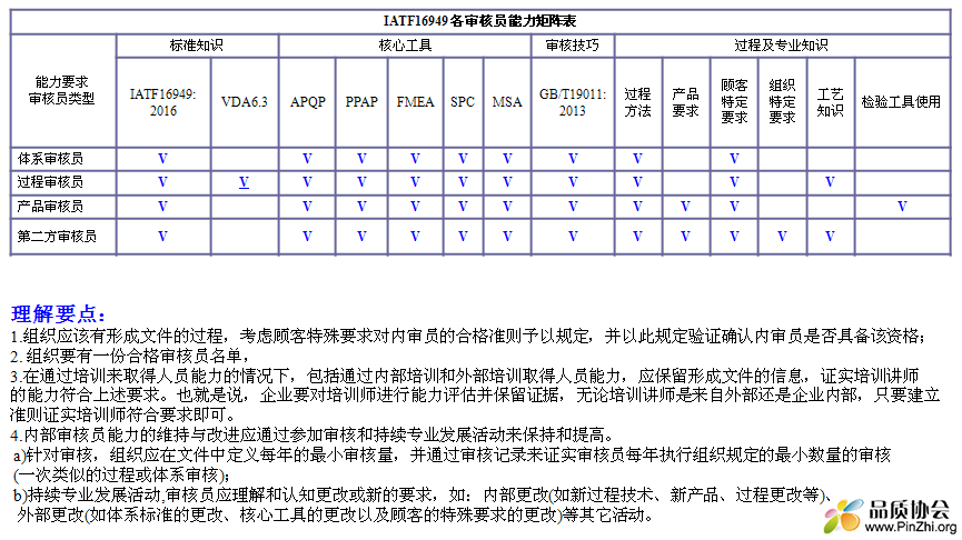

如题,在编制质量手册的内容时,关于如何实施本条要求“显示组织质量管理体系哪些地方了满足顾客特定要求的文件(即:矩阵)”,请各位大侠指点,谢谢。

就是要做顾客特殊要求的清单。也是说顾客的一些特殊要求在公司内容的什么文件或哪个操作流程能体现。

这个问题前两天我也问过,最后我就是把识别出来的顾客特殊要求和公司的过程做了一个关联图,然后把这个关联图放到质量手册中

方便把您说的关联图发来参考下吗?
