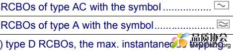

这个是RCBO剩余电流带有直流分量时的动作特性,参考GB/T 16917.1标准《家用和类似用途的带过电流保护的剩余电流动作断路器(rcbo)第1部分:一般规则》里面的说明。就知道A型还包括剩余脉动直流电流。
AC型RCBO:对突然施加或缓慢上升的剩余正弦电流确保脱扣的RCBO;
A型RCBO:对突然施加或缓慢上升的剩余正弦电流和剩余脉动直流电流确保脱扣的RCBO
AC型RCBO和A型RCBO的区别及标志符号,参考下图对应的标识
