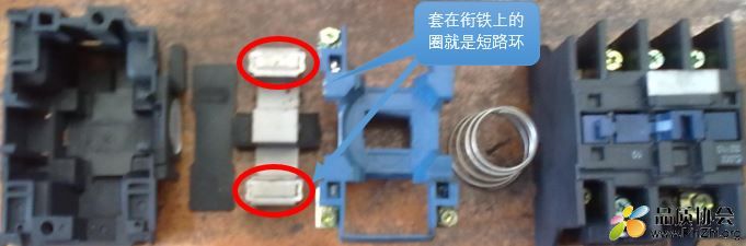

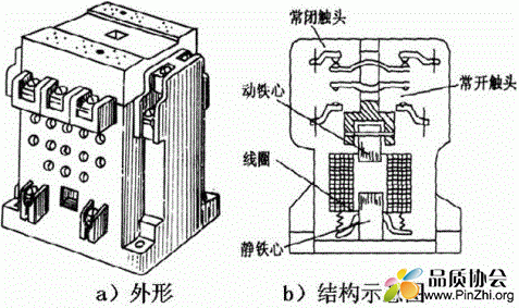

接触器(Contactor)的作用就是利用小电流来控制大电流负载的通断,用于接通、分断线路、或频繁的控制电动机等设备运行。当接触器的线圈通电后,线圈中流通的是交变电流。由于交流电磁铁通入交流电,磁场交变,产生的吸力是脉动的,特别是交流电流过零时,磁场消失,这会引起衔铁振动。
接触器短路环是嵌装在铁心某一端的铜环(见附图),短路环工作原理是:加入短路环后,由于在短路环中产生的感应电流,阻碍了穿过它的磁通变化,使磁极的两部分磁通之间出现相位差,因而两部分磁通所产生的吸力不会同时过零,即一部分磁通产生的瞬时力为零时,另一部分磁通产生的瞬时力不会是零,其合力始终不会有零值出现。简而言之,交变电流过零时,维持动静铁芯之间具有一定的吸力,以清除动、静铁芯之间的振动,这样就达到减少振动及噪声的目的。
如果发现有噪音,拆开接触器内部结构后可能就是因为缺少短路铜环的缘故,换一个装上去就可能解决问题。
接触器短路环一般用铜质材料制造,其作用就是为了减少铁心在交变磁场下产生的振动和噪声。所以,一旦短路环断裂或掉下,铁心就会发出明显的噪声。修复时,焊接或更换、重装都要达到原来短路环的要求,否则将达不到原来的效果。
