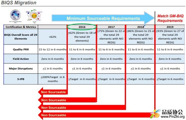

BIQS Migration
BIQS Migration
从BIQS的各个阶段也可以看出企业质量文化的改变,从探测/遏制缺陷到预防缺陷的发生,通过提升制造过程质量,减少检查和纠正的投入,降低整体质量成本。达到BIQS各个阶段的要求,BIQS核心理念是通过控制制造过程质量实现缺陷不流出到后工序或客户,这与德系的VDA6.3过程审核殊途同归。可以看出,从质量表现和现场审核结果两方面对供应商进行评价。
