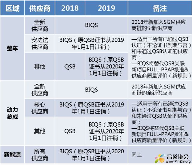

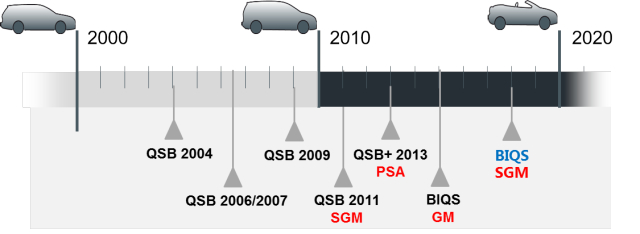

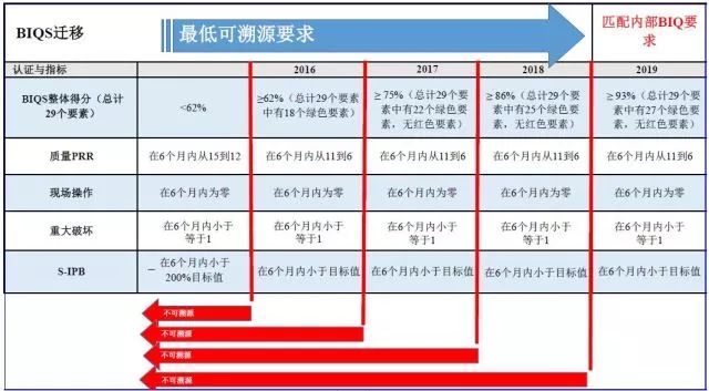

​​2018年4月起,上海通用(SGM)对供应商质量体系工具应用和认证要求从QSB提升为BIQS,相关要求介绍如下:
​​从图中可以看出,这次升级将供应商分为整车、动力总成、新能源三类,其中最先动手的是整车的安功法(安全、功能、法规相关的)供应商和动力总成的核心供应商,要求在2019年1月1日前完成BIQS的认证,也就是说,留给这些供应商的时间只有8个月啦!
对于新供应商呢?新来的当然要先立规矩啦,不然以后队伍怎么带呀?所以新供应商一上来就是往严了要求,直接就是BIQS啦!

话说BIQS前面有两个知名的前辈,分别是QSB和QSB+.
QSB的全称是Quality Systems Basic,即质量体系基础,是上个世纪九十年代,由通用汽车的供应商质量管理部门在零部件供应商之间首先开展的一项质量改进活动。
​随着全球供应链战略以及低成本国家的汽车零部件的崛起,通用汽车已经把QSB的要求纳入供应商质量评估体系,要求其供应商必须建立QSB体系。
而QSB+(Quality Systems Basic Plus,质量体系基础+)是QSB的升级版本,从13个战略方向不断提升整个供应链质量管理水平。
这祖孙三人的具体区别可以从下面这个图来体现,当然,这个爷爷有好几个罢了!
QSB 2004版——9个模块

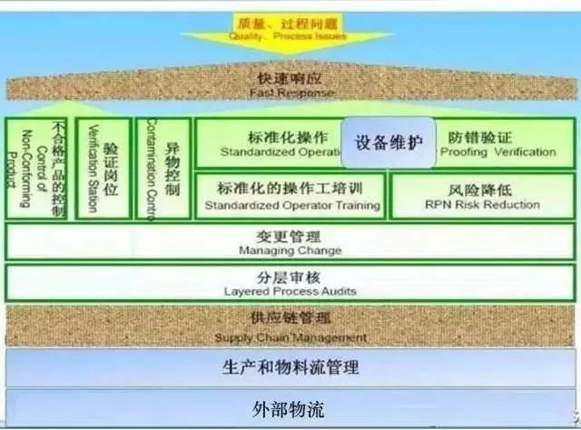

德系有乌龟图,QSB+也有下面的框架可以帮助大家理解与记忆。

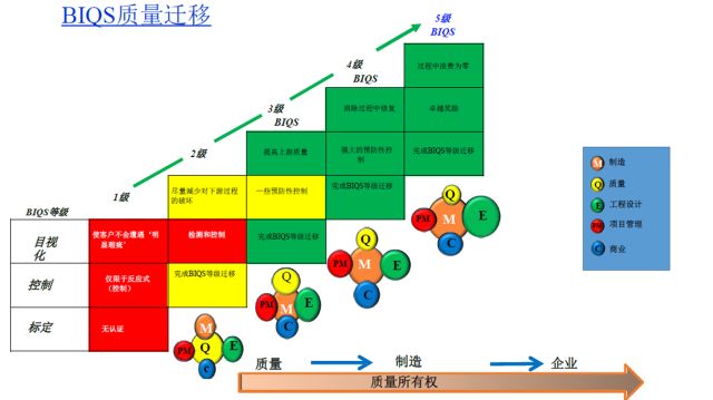

​而BIQS这个孙子(怎么像骂人)变化就更大了!它的全称是Built In Quality Supply。
其核心理念是通过控制制造过程质量实现缺陷不流出到后工序或客户,这与德系的VDA6.3过程审核殊途同归。
​从BIQS的各个阶段也可以看出企业质量文化的改变,从探测/遏制缺陷到预防缺陷的发生,通过提升制造过程质量,减少检查和纠正的投入,降低整体质量成本。
​BIQS从质量表现和现场审核结果两方面对供应商进行评价。这与Formel Q第八版本强调过程与实物质量的联系有异曲同工之妙。

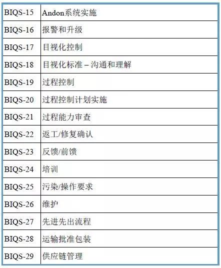

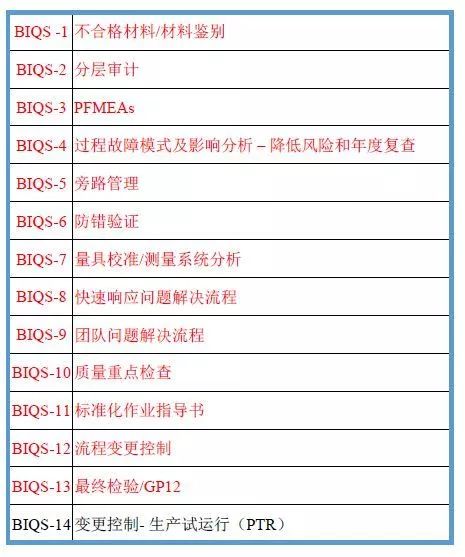

BIQS的模块则要丰富得多,有29个。
BIQS中引入了一些新的质量工具和管理理念,如:
反向FMEA、按灯系统等。当然,具体细节要以官方培训资料为主啦。
