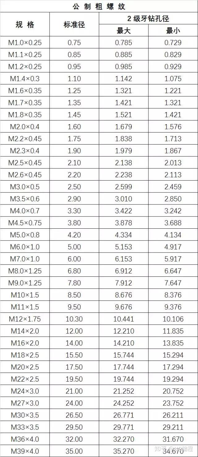

大家好,平时生产经常遇到钻孔。如何控制尺寸精度是关键。请问钻孔直径与钻头直径的匹配关系是怎样的?有没有公式?拿木材和塑料为例子。恳请大家各抒己见。

这个靠经验吧,反正比螺纹小径的下公差略大一点(0.01?)即可。

一般都是规格减去牙距就是底孔的尺寸;例子 M1-0.25 底孔:1-0.25=0.75;在此标准的基础上,考虑转头磨得不标准和材料的硬度,底孔可以稍微小0.1这样;检测通止规检测;

是的,木材上钻孔一般钻头低于孔直径0.05mm。
