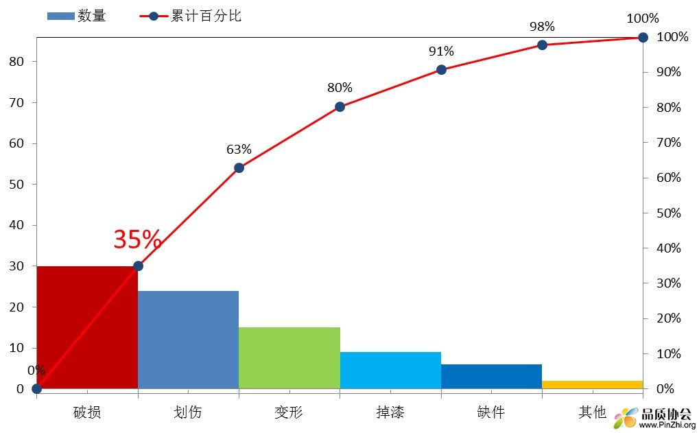

帕累托图是用来识别关键问题的核心工具。图表结合条形图和折线图来显示不同类型问题发生的相对频率或成本,例如在下面的帕累托图中,我们就能非常确定地知道,优先解决“破损”问题对提升质量的效果最好。
运用帕累托图的四个关键要点:
  • 把第二个Y轴用起来。这个轴告诉我们的是累计百分比,能帮助我们界定工作的范围。例如,还是上面的这个图,如果我们的目标是解决50%的问题,那么关注前两项缺陷类别就足够了。

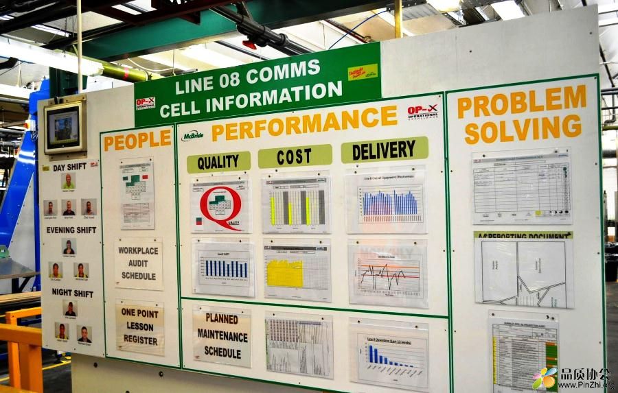

  • 积极主动地沟通质量表现。推动透明化,使得相关人员都了解当前的质量状态,鼓励大家参与到质量管理中来。在现场建立质量墙,在系统中建立质量Dashboard是常见的有效做法。
