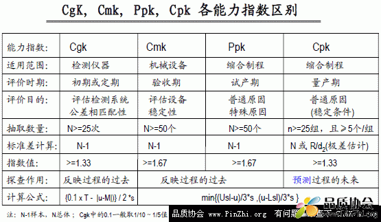

在网上没有找到,特些求助CMK计算公式。
感谢!

搜索网站里就有
搜索网站里就有

計算公式跟ppk是一樣的
