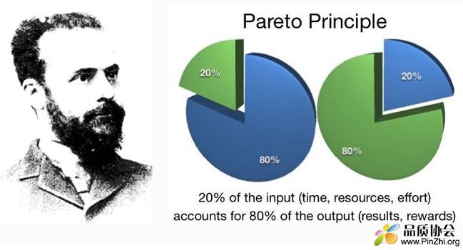

借用美国质量专家朱兰的经典“80/20原则”,可以很容易的解释和解决此类问题。
80/20原则
80/20原则
质量问题有80%出于管理层,而只有20%的问题起源于员工。

由于管理方面的原因造成的质量缺陷约占80%,而由于操作的原因造成的质量缺陷一般小于20%。这就著名的80/20法则,由美国质量专家朱兰提出,其具有普遍的指导意义。
